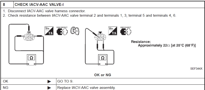

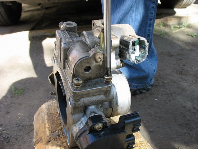

не торопись покупать, да и цена у него, так скажем - кусается. выше писал, как проверить КХХ, сопротивление обмоток 23 Ом, вот это стоит проверить.Demiron писал(а):..Почти все говорят, всетаки КХХ заклинил. Чего дальше делать, новый брать или со старым кто-что делал?

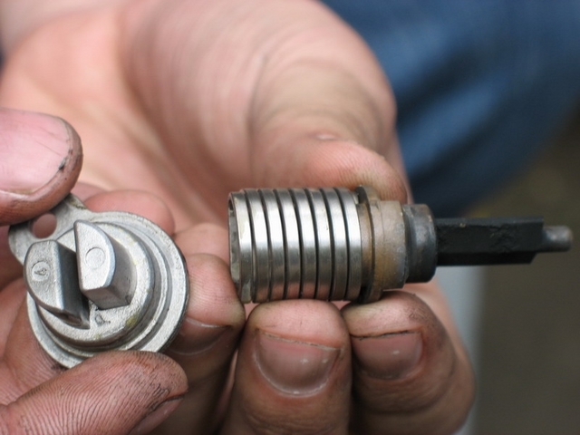

после чего возникла проблема? сам снимал КХХ? если сопротивление в норме, и на горячею держит обороты правильные, значит придется снимать ДЗ Профилактика течи ОЖ в системе впуска NISSAN A33 там есть биметаллическая пружинка и заслонка (на А32 за прогрев отвечает fast idle), а на А33 биметаллик, так вот она может отсутствовать, или не так стоять - вполне возможная причина, она устанавливается в строго определенном положении и натягивается, по месту определишься, за одно и КХХ помоешь

сам биметаллик - пружинку подтягиваем, что бы обороты прогрева, были 1400 об.мин.Demiron писал(а):...сниму дроссель буду искать..
