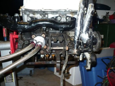

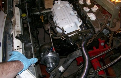

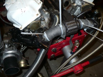

coolstream, никакое посадочное под улитку переносить не нужно. Улитка встает вниз под передней башкой. Я коллектора фоткал на плоскости, а на движке они совсем не так лежат. Смотри фото, на них всё понятно.

Везет вам, J30-водам ))) В том месте, где у вас проходит эта соединительная часть коллектора (которая с гибкой вставкой), на VQ куча всякой ерунты, которая сразу будет обугливаться при наличии там выпускного коллектора, особенно разгоряченного наддувомoleg custom писал(а):r20, ничего переделывать не нужно! Соединительная часть идёт по водительской стороне, у нас там нет нифига, кроме загнутого пластикового впуска с коробкой воздухофильтра. Сток впуск я нах выкидываю и нет проблем![]()

А еще там стартер. А еще проводка, и магистрасль охлаждения. Это просто все место занимает, помимо того, что погореть может.oleg custom писал(а):И в чём проблема![]()
Термоизоляция или экран из нержавейки и всё - ничего нагреваться не будет
Чем все это переносить, Проще понизу обводную трубу пустить, как все янки и делают.
