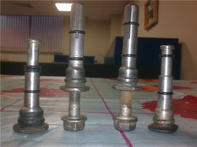

Shyrik
Сообщения: 148
Зарегистрирован: 23 июл 2010 17:36
Автомобиль: QX33 2л. АКПП 2002 г, черная
Откуда: М.О. Г. Лобня
Re: Супорта передние на А33 2000гв. дребезжат.Что можно сделать?
Сообщение Shyrik »
вот так я сделал свои передние суппорта
[/img][/url]
rulik
Сообщения: 2312
Откуда: Берлин
Сообщение rulik »
- судя по всему, токарь был пьяный.
- при таком выступе колец их срежет ещё при установке. Суппорт будет клинить и колодки придется менять каждые тыщ пять. Составные части суппорта должны оставаться легко подвижными.
- на пальцах с проточкой лучше оставить родные резинки и подмотать под них изоленту или фольгу. Толку будет больше, чем от этих колечек. Вернее, он просто будет, потому что от этих колец пользы - ноль целых, ноль десятых.
Одним словом - полный FAIL.
Shyrik
Сообщения: 148
Сообщение Shyrik »
углубления он мне сделал как надо!это фото еще с маленькой проточкой поэтому и кажется что резинка очень много выходит! а нормально проточенные как мне нужно было поставил, и пальцы ходят в отверстиях без всяких усилий и ничего у меня не гремит и не стучит!
