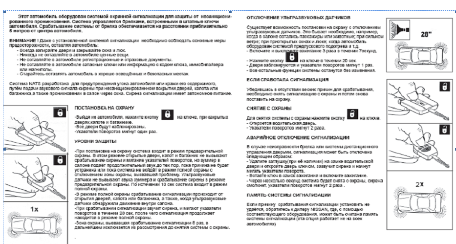

Штатная сигналка только закрывает двери?

Скорее всего нет. NissanFast говорит, что этот ключ для моделей N16E, P12E, V10M и R20.Cheryuku писал(а):Добрый день ! Заказал блок управления ключа зажигания 28268-9F972 а пришел 28268AV600, у кого был опыт можно ли прописать этот брелок на Maxima QX 2000 года А33 ? Взаимозаменяемы они или нет ?
А альтернативного номера для твоего родного 28268-9F972 не существует. Тобишь должен быть только этот номер.
Но попробовать можно, авось...

А в других случаях только фары мигают. Кто хочет попробовать поломать свою машинку для науки?
