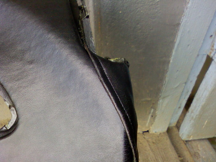

Обклейка отверстий различных, спешки не терпит, если греть кожу потехоньку и нежно тянуть, то все нормуль получится. У меня проблему вызвал козырек над приборами, там сильный изгиб и глубоко заводить надо, с ним помучался, но вроде все получилось.
Прочие отверстия, ака и место посадки подушки безопастности пассажира особых проблем невызвали, аккуратно режем греем, тянем, затем клеем.

Затем обезжирил, прогрунтовал и обклеил.

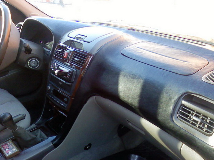

падушку я изучил, думаю прорезь делать не стоит т.к. во первых - материал можно испортить, во вторых - той силы с которой вылетает подушка вполне достаточно чтобы оторвать наклееный мною дерьмонтин.rulik писал(а):А как, всё-таки, с подушкой безопасности? Нужно хотя-бы прорезь на новом покрытии изнутри сделать...

при установке воздухаводов поимел гемор с воздуханом со стороны пассажира, этот воздухан устанавливается изнутри и пассадить его на место было очень затруднительно, как результат выдавил маленькую складку. Вообщем тут посадочное место нужно та кже малость подрезать.
Фото делал несколько раз в разное время суток, но как то все не особо удачно получается. Поэтому выложу пока одну фотку, позже на фотик щелкну, тогда добавлю еще.
В целом, если учесть что подобным творчеством я занимался впервые, то можно сказать что вышло все отлично.
Да, теперь у меня все время лампочка аирбэга мигает, кто знает что делать? гнать к электрикам или само пройдет?
Я так подозреваю, мозги (пока я 3 недели без панели гонял) внесли данные, что падушки не пашут, и теперь сигналят.

вот и меня сподвигла на это перспектива с растованием в 10 штук, решил рискнуть еше штукой и некоторым временем.Игнат писал(а):Красава. Классно сделал. Моему торпедо пи..ц полный, весь в трещинах. Придется мастеру отдавать-9 000 с материалом и работой.

Возможно, было бы лучше со старыми трещинами кататься?
Просто ИМХО.

неее, обид вообще ни каких. Я в начале говорил, что тот цвет кожзама который хотел (серый) не нашел, выбирал из того что было. Сочетание цветов не совсем удачное, тут признаю, посему я еще и стал обтягивать (для усиления контраста) панели/заглушки на центральных стойках-(нижняя часть) и накладки задних стоек тоже хочу обтянуть.rulik писал(а):Не хочу никого обижать и, возможно, я в эстетике ничего не понимаю... Но мне совсем не нравится... Всё стало горбатое... Нет логического перехода на консоль и руль... Воздуховод и подушка совсем не согласуются с остальной панелью... Труд проделан титанический, а результата я лично не увидел.
Просто ИМХО.
В любом случае, обошлось мне это не особо дорого по деньгам и не особо накладно по времени, зато получил опыт и в следующий раз коли надумаю, выйдет все в разы лучше.
Горбатостей нет, в живую вид другой, да и сочетание цветов в глаза не бросается. Меня полученный результат устраивает.
А на счет езды с трещинами, это ты наверное просто не ездил и не знаешь как они глаза мозолят.
