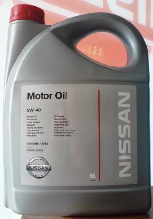

У меня возник вопрос по замене масла в двигатель, а именно:
Я покупаю и заливаю в двигатель каждые 10 000 км одну определенную марку моторного масла, а именно фирменное Ниссан (по крайней мере, так на банке написано).
Так вот, канистра 5-ти литровая, а в систему помещается только 4 литра.
При каждой смене остается 1 литр, который я переливаю в одну канистру на протяжении последних 3-х замен, и это масло хранится у меня в багажнике.
Вопрос - можно ли это масло использовать при последующей замене? Не потеряло ли оно своих смазывающих свойств? Ведь последние 30 000 км оно болтается у меня в багажнике (а на улице вроде как зима, и были серьезные морозы). А выбросить как-то жалко... :cry:
Что Вы мне посоветуете?

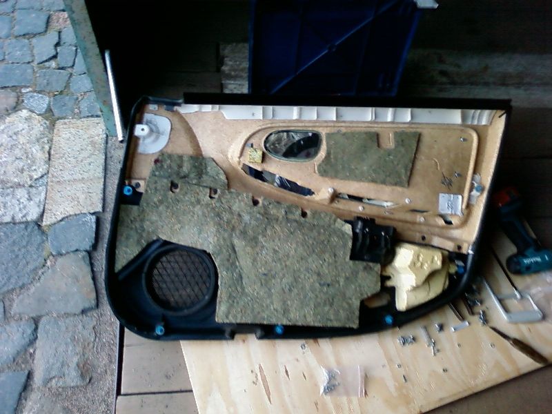

И еще один вопрос - пока я возился в багажнике, дочка "слегка" покоцала подлокотник на водительской двери... Оказывается он тоже не совсем из кожи.... А детская лопатка, с зазубренными краями, может творить любопытные вещи с кожзамом... :(
Мне теперь менять всю внутреннюю обшивку водительской двери, или можно заменить только один "пострадавший" элемент? Если есть схема разборки/замена переднего подлокотника буду весьма признателен.
Не впадай в паранойю :D Заливай, ничо ему не будет, сам так делаю - куда его девать то :wink:

Знаешь, просто слегка смущает то, что канистра уже не герметична.
А каждый из нас понимает, что происходит с продуктом, если упаковка не герметична или нарушена.....

блин,что слышал,но такого еще не слышал...масло испортилос.... ууу кошмар
вот
Какой срок хранения моторных масел?
Гарантированный срок хранения моторных масел - 5 лет со дня производства. Дата производства обычно нанесена на боковой поверхности канистры в формате день/месяц/год. Правила хранения моторного масла требуют, чтобы в помещении была нормальная влажность и температура не должна превышать 60С. Также нельзя замораживать масла. Это значит, что температура хранения не должна быть ниже температуры застывания (Poor point).

да ты прав масло теряет свои свойства через год, НО если оно залито в двигатель, т.е. окисляется.

Потдерживаю на счёт условий хранения. Если масло хранится в сухом, прохладном помещении, а крышка плотно закрыто и туда ничего не попадает (песок, вода и прочее), то ничего ему не будет. А в двигателе всегда щелочное число постепенно падает и если масло хорошее, то год оно гарантированно будет сохранять свои свойства в установленных пределах. Я на прошлой работе масло хранил годами и ничего, а менялось в грузовиках масло не чаще раз в 45т.км.

Обшивка, вид сзади. Из двух частей (верхней и нижней), соединенных пластиковыми заклепками термически

Мда....
Придется менять всю обшивку.... :(
