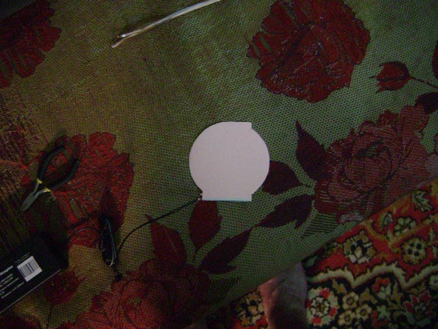

Вот Решил сделать люминисцентную подсветку приборов, ибо дурная голова рукам покоя не дает.
по затратам:
лист а4 светобумаги для плотерной резки+ блок питания к нему+ доставка=2700
ну и около 2х часов свободного времяни.
Все просто. разбираем панель, откручиваем циферблаты, по их контуру вырезаем LE, делаем прорези для индикаторных ламп, винтов и стрелок, паралельно подсоединяем всю апликацию, собираем обратно.
Старые лампы подсветки кладем в долгий ящик.
В итоге получаем равномерно распределенную подсветку приборов.
Раньше ставил всетодиоды, но подсветка полуалась не равномерной.
На днях буду делать подобное на спринтер, но там буду печатать новые циферблаты, если интересно, могу отфотать и выложить.

а на фотке-то подсветка неравномерная)))))за 2500 проще бушный оптитрон купить и вкорячить)
стоят уже полгода диоды-все абсолютно равномерно светят...причем без всяких премудростей...

а вот про оптитрон можно поподробней?

что подробнее?) берется оптитрон с 33, переделывается распиновка и ставится на машину.alexghost писал(а):телефоном щелкал, вот от этого и неравномерно
эт конечно, если не найдешь оптитрон от 32...а найти его практически не возможно...
