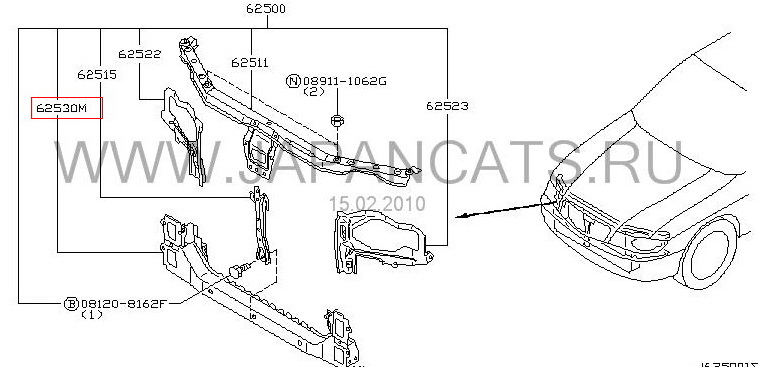

У меня возник вопрос, может кто сталкивался с самостоятельной заменой радиатора кондиционера который самый первый. Какие тонкости с спусканием хладогена да и вообще что да как.
И еще оба радиатора снизу стоят на кронштейне, сложно ли его поменять самому и какую роль он играет может это часть не сущей конструкции. Менять его придется в связи с тем, что радиатор новый не встанет.
Может кто знает цены на его замену, и заправку хладогена ?

привет. сложностей там особых нет! снимаешь вентиляторы охлаждения, сливаешь антифриз из системы охлаждения, затем снимаешь радиатор охлаждения и все, перед тобой радиатор кондея! спусаешь фрион, откручиваешь 2 паткубка к радиатору кондея и помоему 4 болта крепления радиатора! летом заправка кондея стоила 2000руб. а замена самого радиатора (если не перепаивать трубки) 1500руб! а с перепайкой 5000рублей!!

На 32-й снимать радиатор охлаждения не надо, только отвести назад. На 33-й - не пробовал. Но я не понял фразу :
И еще спереди оба радиатора снизу стоит на кронштейне сложно ли его поменять самому и какую роль он играет может это часть не сущей конструкции. Менять его придется в связи с тем, что радиатор новый не встанет.

на 33-й меняли у друга, пришлось снимать радиатор охлаждения. а то радиатор кондея вытащить не получается!

Я у себя не снимал,отодвинул радиатор охлаждения-этого хватило.По заправке ориентируйся на 2 тыр.+/- 500
Re: как снять радиатора кондиционера
По картинке балку красным обвел? - Ее - только сваркой :shock: , зачем ты ее менять собрался?
По замене - я менял сам, только штуцера не приворачивал - там резиночки одноразовые. Ну а заливка + диагностика встала в 1000, только это давно было, теперь 1500 наверное...

allert писал(а):По картинке балку красным обвел? - Ее - только сваркой :shock: , зачем ты ее менять собрался?
Да, на картинке обведена красным.
Встретил лесу на дороге, затормозил и ее затянуло под машину вот погнуло радиатор и эту балку ее вмяло прилично , и новый радиатор туда просто не влазит. Поэтому и думал ее сменить. Зрительно его держат болты. Но мне кажется что эта несущая конструкция, тогда ее съем будет сложен.

Это нижняя часть так называемого телевизора,она приварена,если нет опыта кузовных работ то лучше самому не лезть.

Фигасе лисы :shock: К жестянщику, и что-то я не помню ,чтобы она - на болтах..., но может и ошибаюсь.
Вот подгнивает она почему-то - это бывает - ее еще подваривают... может у тебя и сложилась - потому что гнилая?

Нет не гнилая там все замечательно, когда лазил смотреть что там и как всю ее облазил... мда... жестянщика значит...
