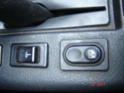

Затрат 10 у.е за приводы и 2 у.е. за кнопку от ТАЗа +проводка ( в гараже нешел) работы примерно на 3-4 часа работает безупречно уже 2 года и кнопочка стала в правый подлокотник идеально.
Делал исходя из этой статьи http://www.semerka.info/node/3
