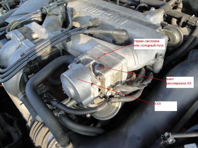

По поводу холодного пуска, то-бишь термо заслонка, снимал, чистил, продувал, крутил, проверял кипятком и холодной водой - работает. Но там такие коструктивные зазоры, что можно и не чистить, ризона мало, почти нет.
А вот по поводу самого КХХ, есть вопросик по конструкции:
-между латунным седлом и поршеньком на валу шаговика, должно чё-нить быть?

По поводу термо-заслонки... Ниже показана.

У меня она при большей температуре закрывается.oleg custom писал(а):Термозаслонка открыта пока температура антифриза не станет больше +20С. После она закрывается.
Когда кипятком проливаешь через канал, где жидкость течет, секунд через 20-30 она закрывается...
