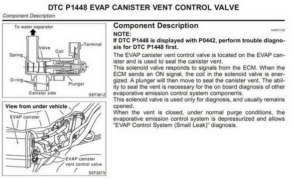

Вопрос следующий: На приборной панели высветилась надпись: Service engine soon. Сделал самостоятельно диагностику - коды 0455, 1448. Согласно расшифровке:
0455 - Evaporative Emission (EVAP) control system gross leak detected,
1448 - EVAP canister vent control valve open.
