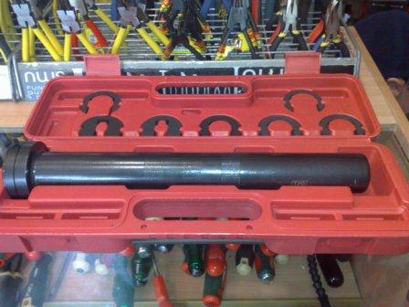

Georg V
Сообщения: 777
Откуда: город у моря
Re: Замена рулевых тяг
Сообщение Georg V »
На А32 и А33 без спец инструмента-не снимешь. А попробовать, конечно можно. Использую, вот такой набор, для снятия любых рулевых тяг. А про пыльники-это да. Согласен на все 100%.
