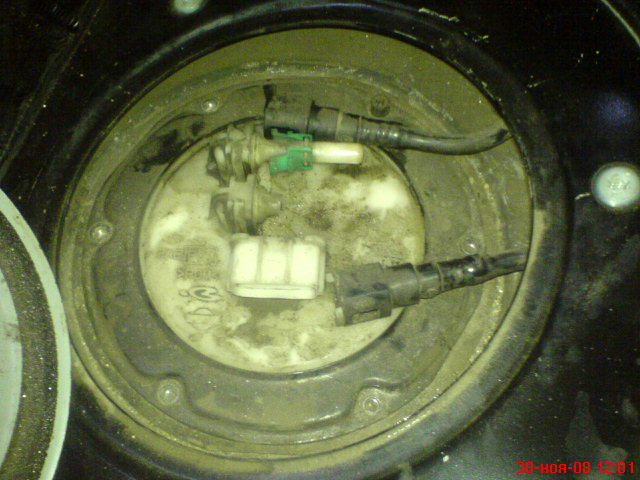

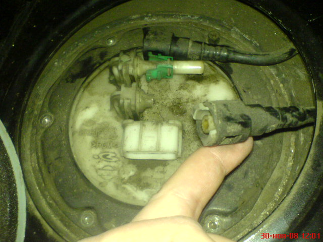

хлопцы, подскажите криворукому
да вот незадача: толи мои кривые ручонки, толи просто мороз на улице и пластик был дубовым, но в конечном итоге обломал я сей штуцер, который на крышечке бензикаторчит, шо на картинке ниже распологается.
вопрос к знатокам: как быть, и где найти белую кругленькую штуковину. менять то насколько я понял ее надо целиком...

приезжаю,ехать в один конец ок.40км продавец приносит насос с ТАКИМ ЖЕ ОБЛОМАННЫМ ШТУЦЕРОМ!!
вобщем вумный человек посоветова нарезать резьбу и вставить люминивую или медную трубочку и на герметик.
а новый 6тр стоит

вобщем нарезал резьбу и ввернул латунную трубочку. завтра буду собирать
