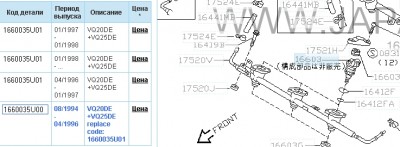

форсунки от 2 л. и 2.5 л. взаимозаменяемы, а вот у 3 л. чисто свои, время впрыска уточни, у трех литров оно меньше.serrgio писал(а):...Замени для начала форсунки....

А где (или у кого) можно уточнить это самое время впрыска? Просто предыдущий владелец поменял двиг с 3.0 на 2.5. Рампу с форсунками ставил с 3.0, больше ничего не менял, говорил, что больше ничего не надо. Оказывается, необходимо провести ещё какие-то настройки....тах писал(а):форсунки от 2 л. и 2.5 л. взаимозаменяемы, а вот у 3 л. чисто свои, время впрыска уточни, у трех литров оно меньше.serrgio писал(а):...Замени для начала форсунки....

Всё поменял, произвёл все "рекомендуемые" действия! Огромное СПАСИБО, что подсказали что и как сделать... Всё работает отлично!!!
