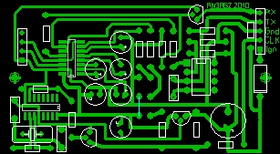

Далее по схеме была нарисована печатная плата в Sprint Layout:
Вот архив с печаткой.
В печатке основная корявость заключается в том, что я зеркально перепутал ножки у LM358, поэтому все микросхемы получились на одной стороне, а рассыпуха на другой...
После сборки это выглядело так:
http://robinzon-imx.narod.ru/lay_1.jpg
http://robinzon-imx.narod.ru/lay_2.jpg
