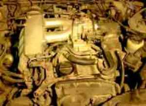

многие бросаются в форум писать о ужасе NEO – которые им подсунули продавцы , и что с ним делать. Сняв крышку – можно увидеть , что ужаса нет , под крышкой скрывается обычный RB25 , рестайлинговый под новые нормы выхлопа. Не вдаваясь в “тонкие” отличия – можно сказать , что в общих чертах он остался прежним.
фото 2
А особенно его система зажигания , доставляющая столько хлопот своим владельцам.
Сразу бросается в глаза то, что подобраться к свечам зажигания стало еще сложнее.

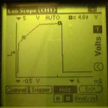

Как уже известно – форма управляющего импульса на первичной стороне катушки зажигания ( сигнал на входе усилителя ) должна быть такой :
фото 3
Для его проверки мы подключаем осциллограф прямо к разъему в районе 6 цилиндра , уходящему на катушки. Там всего восемь проводов – из них один питание всех катушек и один – общий .
Изначально сигнал с ECU имеет вид чистого меандра амплитудой 5 вольт. Посредством токоограничивающего резистора в цепи базы транзистора усилителя (встроен в катушку), мы получаем начальный участок определенный открытием транзистора катушки , наклонный участок – накопление энергии ( линейный режим транзистора ) и плоский – насыщение как транзистора , так и магнитопровода сердечника. Амплитуда плоской части импульса исправной катушки составляет 2,8 – 3,3 вольт. Что происходит от времени с катушками – можно только предположить : нарушается структура p-n переходов транзистора , изменяется его h21 ( коэффициент усиления ). А так как токоограничивающий резистор является измерительным, то меняется амплитуда напряжения на нем ( и форма ) , которая учитывается в ECU компаратором только по амплитуде. На основании амплитуды, алгоритмы диагностики ECU определяют неисправность системы зажигания и включают лампу check. Т.е на NISSAN можно включить лампу и при полностью исправном моторе , у которого нет пропусков в работе цилиндров. Более корректным был бы алгоритм , определяющий пропуски вспышек по неравномерности вращения в таком моторе, где доступ затруднен.

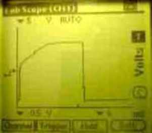

Последовательно проверив сигналы на всех катушках , можно обнаружить например сигнал:
фото 4

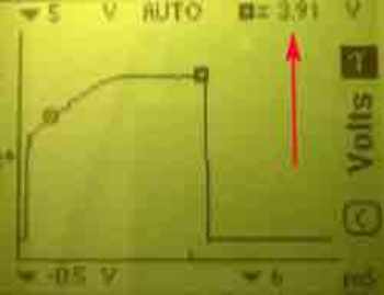

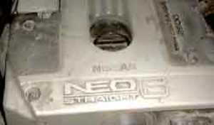

Катушка работает, но ECU “считает” ее неисправной по мгновенному значению амплитуды. В случае меандра – это было бы справедливо , тут помог и сканер в режиме активных тестов power balance обнаружить неисправность . Но в подобном случае – power balance не поможет . Установленная реперная отметка ( квадрат ) на вершине импульса записанного кадра сообщает нам о критической амплитуде – возникновения P1320. Для устранения кода придется катушку заменить. Но всегда возникает вопрос ( когда разобрал “ пол мотора “ ) – А КТО СЛЕДУЮЩИЙ ?? А вот и он – наш новый герой – претендент следующего check :
фото 5
Есть над чем подумать и поменять сразу...
Не зря же "оригинальное" руководство рекомендует при возникновении этого кода менять все катушки J )
