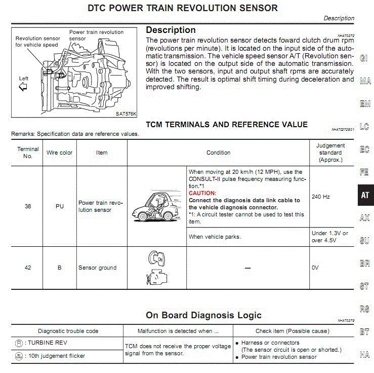

Ошибка P0720
Kotor

Re: Ошибка P0720
1. Revolution sensor for vehicle speed.
2. Power train revolution sensor.

Re: Ошибка P0720
1. 0135 Нарушение неисправности функционирования нагревателя верхнепоточного кислородного датчика (правый ряд цилиндров)
2. 0720 Несправность в цепи датчика температуры трансмиссии.
Вопрос по ошибке 0135- этот лямбда, которая ближе к радиатору идет???? Менял ее когдато- БОШ брал
И 2-й вопрос- 0720 сильная засада с этим датчиком, АКПП опять придется снимать в 4-й раз?
Заранее благодарен

Re: Ошибка P0720
2-ХЗ. Без вариантов вроде.

Re: Ошибка по АКПП
Это что значит???Дрыглодел писал(а):2-ХЗ. Без вариантов вроде.
Re: Ошибка P0720
Игнат писал(а):Вопрос по ошибке 0135- этот лямбда, которая ближе к радиатору идет?
viewtopic.php?f=9&t=9059&p=259579#p259579 посмотри целостность проводов и подключение, вот тема viewtopic.php?f=9&t=23844&hilit=P0135
может просто разъем не контачит х.з.Игнат писал(а):И вопрос- 0720 сильная засада с этим датчиком, АКПП опять придется снимать в 4-й раз?
- сбрось ошибки и посмотри, повторно появятся иль нет
- по ошибке P0720 http://pic.lg.ua/s/FZFDc читай тему выше, убедись, что правильно прочитал

Re: Ошибка P0720
Все таки такое бывает из-за перегрева?тах писал(а):навряд ли чистка поможет, просто может лучше охлаждаться ьудет, если много грязи
Re: Ошибка P0720
бывает, датчики глючат при нагреве, это надо проверять эксперементально самому, сняв датчик, замерить параметры, нагрет и снова измерить, сравнитьtaurus писал(а):..Все таки такое бывает из-за перегрева?
