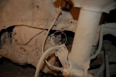

IKI писал(а):в каком он месте находится и как проверить датчик
На моей за левым колесом. Фото в этой теме: viewtopic.php?f=9&t=20300&start=45

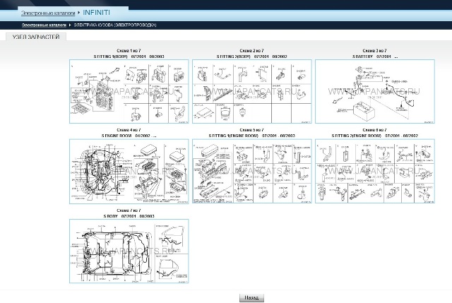

Ошибка 0720 не беспокоила с прошлого лета. Некоторое время назад появилась вновь. Думаю купить новый датчик и провод, которым он подключается. Кучу времени потратил, но не могу найти в каталоге номер этого провода. Подскажите, где его смотреть?

картинка из Japancats.ru \ Электропроводка
Re: Ошибка P0720
Kotor писал(а):.... Думаю купить новый датчик и провод, которым он подключается. Кучу времени потратил, но не могу найти в каталоге номер этого провода. ..
может просто контакты зачистить и смать смазкой для контактов, а если уж провода, то пробросить с верху, зачем всю косу покупать?

тах писал(а):может просто контакты зачистить и смать смазкой для контактов
Уже купил. Через пару недель приедет.
тах писал(а): а если уж провода, то пробросить с верху, зачем всю косу покупать?
Я думал отдельный провод можно купить. Весь жгут конечно не нужен. Как это пробросить сверху?
Re: Ошибка P0720
Kotor писал(а):.. Как это пробросить сверху?
не вскрывая весь жгут, примотав к нему лишь те провода в которых сомневаешься

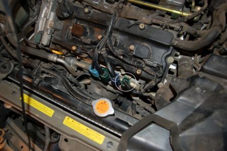

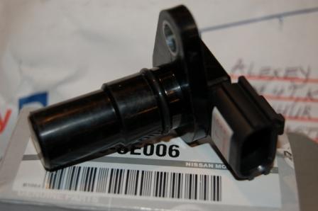

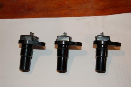

Приехал пару дней назад новый датчик. Сегодня снял левое колесо, пластиковую защиту. Вытащил старый датчик. Отмыл его и сверил с тем, что получил. Визуально одинаковые. Уже хотел менять, но увидел за местом установки датчика еще какой-то весь в грязи. Снял и его. Второй датчик оказался копией первого?! Что это за датчик? В каталоге japancats.ru я второй датчик не увидел. В итоге первый датчик поменял на новый, второй помыл и вернул на место. Контакты также прочистил.
Всё собрал в обратном порядке. Повернул ключ и ... машина не завелась. В сканере ошибка P0335. Стал соображать, каким боком здесь crankshaft position sensor. Оказалось просто зеленую фишку до щелчка не одел (указал на фото).
Новый: 31935-8E006

3 датчика: новый и два старых
