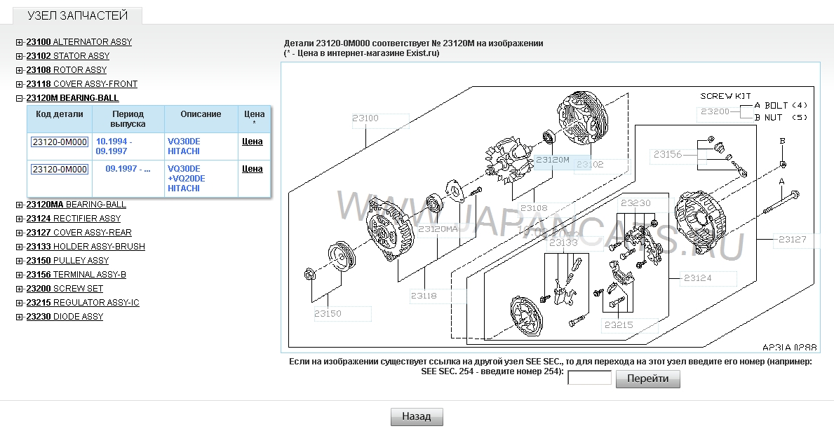

вот схема генератора что за коробочка непонятно:Yanezh писал(а):Заранее извиняюсь, может в теме уже обсуждалось. На верхней части генератора стоит чёрная коробочка, от неё провод идёт как я понял на ощупь до одной из клем генератора, насколько осведомлён это шумоподавитель, ...
download/file.php?id=15936&mode=view
как вариант:Yanezh писал(а)::...Начинаю заводить, все лампочки притухают и двигатель начинает крутиться ели ели, иногда даже останавливается (такое бывало в морозы когда неделю не ездил, досаживал акумулятор такими ели прокрутками и приплыли как говорится), но если не отпускать ключ, то через 5-10 секунд как ни в чем.....
- плохой контакт на стартер
- замыкает ротор на статор в генераторе
может и ещё что то

С коробочкой разобрался, расковырял компаунт и припаялся к пластине.тах писал(а):вот схема генератора что за коробочка непонятно:Yanezh писал(а): ...
