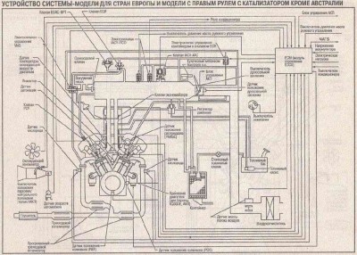

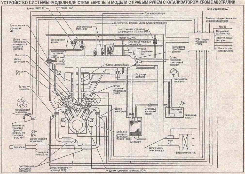

Greg
Сообщения: 6
Зарегистрирован: 22 июл 2008 11:16
Автомобиль: Nissan Maxima ,1998,3.0,4-АКПП
Re: Плохой холодный запуск двигателя
Сообщение Greg »
Elite писал(а):И я попробую, но только на выходные. Хотя мне наверное не поможет, потому что искра и так есть - похоже что топливо не подается в цилиндры.
судя по схеме клапан регулирующий давление находится на контуре обратки , это логично .напиши где он находится я схожу посмотрю
