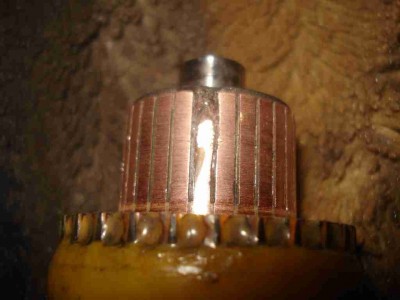

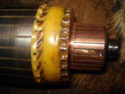

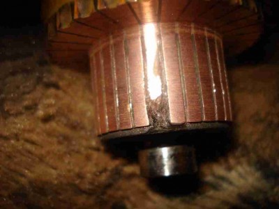

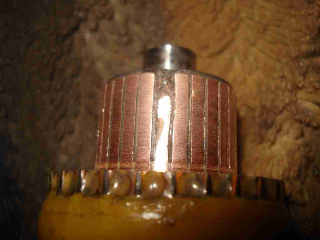

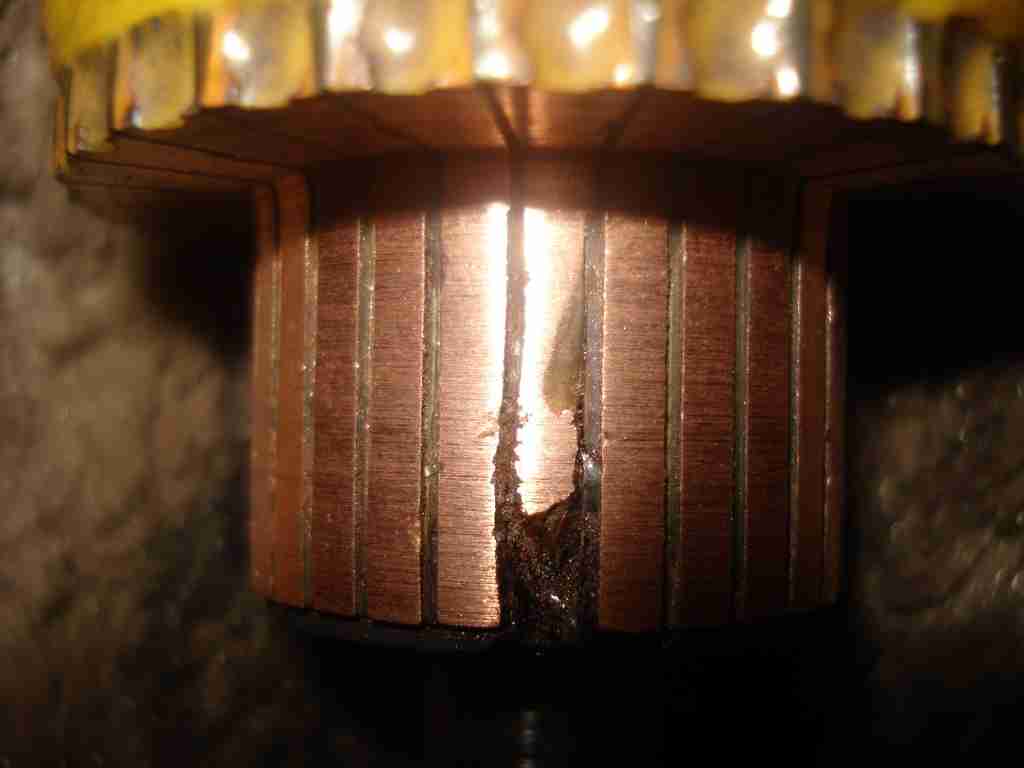

якорь целый даже выработки почти нет)))обмотка на крышке тоже целая)))(но были небольшие задирчики и царапки на якоре),но я его отдал токарю и он мне его чуток проточил.
поставил щетки новые,покрутил их на якоре раз так 100 в одну сторону и в другую для притирки,поставил на машину,все собрал и опа она не заводится а только схватывает и все...ну думаю дай свечи почищу(выкрутил первые три почистил)и завожу и наблюдаю следующее;
машина завелась с трудом т.е схватывала....несколько раз а потом завелась ,акум новый и стартер крутит бодрячком,я ее прогрел нормально,прокатился,загнал в гараж и начел мучить
раньше такого не было а появилось после того как новые щетки поставил....
щас машина в гараже,завтра с работы приеду и буду пробовать дальше...
что может быть?может щетки не притерлись?или после проточки якоря есть где к/з между контактами...(но вроде после проточки я его продул и иголкой пазики почистил между контактами)но нет прозванивал...
жду Ваших ответов?????

все правильно.Shyrik писал(а):в общем разобрал свой стартер три дня назад и решил для профилактике поменять щетки(старые были в грустном состоянии),заказал оригинал!сегодня пришли(заказывал в экзисте)
аккум снимал - дай мозгам обучиться. опять же холодно.
Газ до пола? или на холостом?
по звуку странного ничего не слышно?акум новый и стартер крутит бодрячком,
это зря, оно и с 2-3 раз должно быть ясно. не надо мучить.я ее прогрел нормально,прокатился,загнал в гараж и начел мучитьто заведу то заглушу и так раз 50.....
проблема как выглядит?? может вопрос "не заводиться на горячую"?? так наверно в тогда другую тему.машина то заводится как ток ключ повернул сразу же а бывает вобще не заводится с первого раза а с 2,3 раза,или нужно долго крутить стартером....но все равно чаще заводится с первого раза.....

заводил без газа,как заводится работает ровно,обороты не плавают,пробовал всю процедуру на прогретом двигателе,завтра попробую на холодную(до снятия стартера заводилась с пол оборота ключа в любой мороз и не важно прогрета машина или нет),странного не чего не слышно,лишь только когда машина не заводится а схватывает бывает что как то стартер чуток с перебоем крутит...т.е звук какой то...но потом нормально...
шестеренки в стартере тоже все смазал литолм чуток(а то они были почти сухие).
