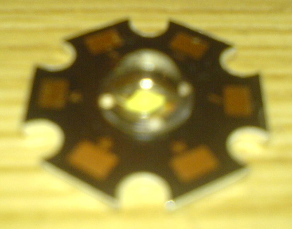

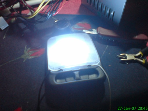

Можешь подробно рассказать что за мощность у светодиодов? резисторов? и какая схема подключения? и как получилось оставить плавность отключения?Trusishka писал(а):Немного переделал светильник.
На схеме диоды и мощные резисторы приклепаны к пластине - радиатору. Так же присутствует термопредохранитель на 100 градусов. Светильник гаснет плавно.
я купил 1watt. Светят просто супер.... осталось их установить!

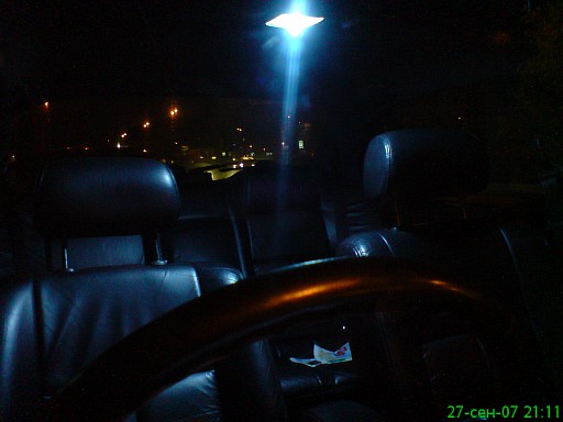

По закону ома 3В/20мА = 150 (Ом) и 5В/20мА = 250(Ом). Т.е. если ты поставишь на 330 Ом, ток будет не 20мА, а при выкл. моторе - 10мА, включенном 15мА) - в любом случае остается запас по току, и соответственно, больший срок службы (хотя соответственно и яркость будет меньше, зависимость яркости от тока из курса института вспомнить по памяти не удается ((, вроде близка к линейной, т.е. яркость упадет соответственно в 2 и 1,3 раза ). Просто диоды очень чувствительны к перегрузкам, лучше их свести к минимуму. Я делал потолочный и в цепочки ставил 390 омные сопростивления, и даже с ними яркости просто жесть, ночью через тонировку все в салоне видно
