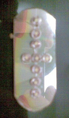

Всем доброго времени суток!
вот и добрался до приобретенных у Trusishki диодов, и хотел поделиться может кому пригодится, в общем ехать за монтажными платами было влом и решил использовать подручные средства, а точнее обычнуюю старую болванку CD-ROM, как оказалась замечательная весч, режиться ножницами легко, при пайке не плавиться и не деформируется, отверстия под диоды (резисторы) также легко протыкаются шилом, плюс уже зеркальная поверхность :)
пример,за качество простите
из нее перестанут расти руки!

как подсоединиться к светильнику салона???

fred1 писал(а):как подсоединиться к светильнику салона???
штурманский я обжал обычными клемами не большого размера (только на всякий на один контакт кембрик натянул, схватились хорошо в принципе, а в салонном плафоне просто расклинил куском пластика только под форму лампочки малость заточил, в дверных светильниках на родных клемах обжал.
