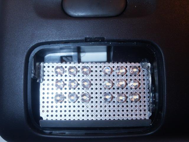

aLeXx, Какие резисторы брал?

Резисторы брал на 220 Ом на цепь из 3х диодов.
Вообще для расчета резисторов есть калькулятор:
http://www.ledz.org/modules.php?name=Pages&page=26
Параметры следующие: 3 диода, Напряжение питания 14.4В, Прямой ток через диод 3.5(Белые обычно идут от 3 до 3.5 в зависимости от производителя), Стандартный ток через диод 20 мА ( я подставлял 18-19 мА для запаса прочности )

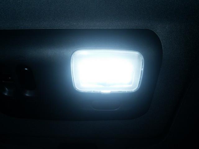

изменил свою подсветку. исправил свои прежние ошибки, увеличилась яркость.... теперь смотрится как с завода...

-=CRAZY=- писал(а): теперь смотрится как с завода...
что, так плохо? :D

хех, любишь подколоть! ;)
просто раньше был такой косяк, когда она не была включена, то видно было плату, так же ещё не ровно стояла...

так надо было все пространство диодами покрывать. тогда и плату бы закрыли

Расскажите плз, сколько диодов на один резистор, каков номинал резистора по омам и ваттам?
Вгляделся... Вроде как 270 ом на резистор по 3 светика последовательно... Стандартно вобщем.
