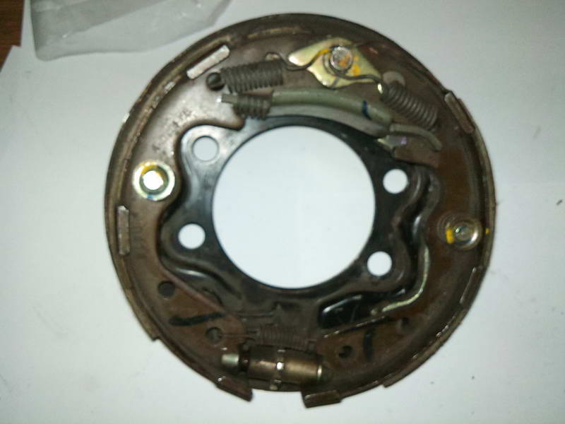

Re: Тюнинг тормозов на а33
Внутренности ступицы прекрасно помещаются в механизме ручника - не будет проблем ни с датчиком АБС, ни с сигнальным кольцом.

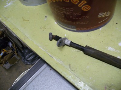

Короткие будут, нужно делать новые, длинее оригинала на 15-20 см. По месту длину смотреть.DAKalimov писал(а): Также необходимо заменить тросы ручника на скаевские

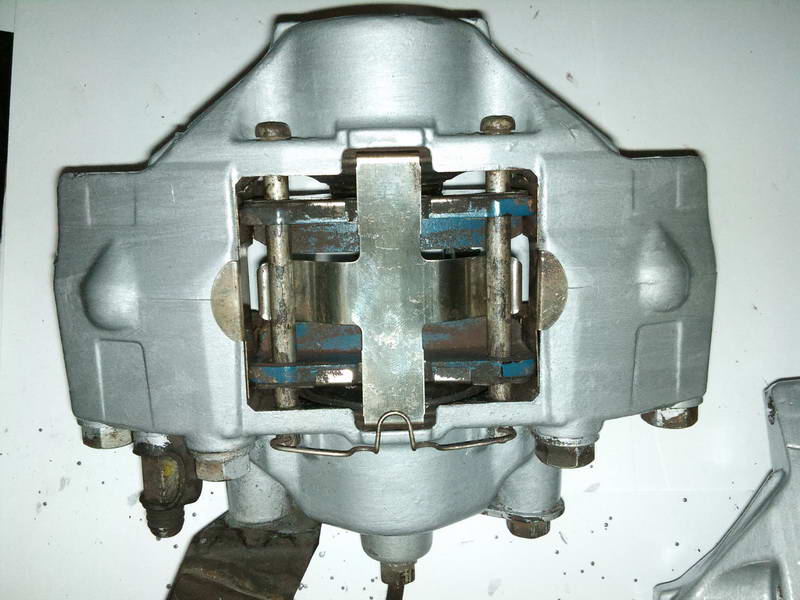

болт(не знаю как обозвать),который крепит тормозную трубку к суппорту имеет какие параметры резьбы?И можно ли к тормозному суппорту от z32 присоединить штатный тормозной шланг(не вижу смысла в армированных шлангах)?
- DAKalimov
 - Сообщения: 3166
Просто так невозможно. Я не разбираюсь в типах фитингов, но штатный - это медное кольцо, которое зажимается винтом с отверстием, а на суппорте от R32 крепление конический стык, который стягивается гайкой, одетой на шланг. Возможно есть переходиники от компании goodridge. На задние тормоза буду покупать в ст-тюнинге, там вся эта мелочевка в розницу имеется, позвоните узнайте.esl писал(а):Вопрос к DAKalimov:
