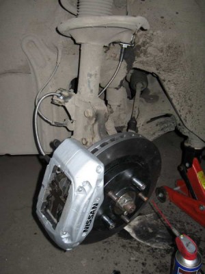

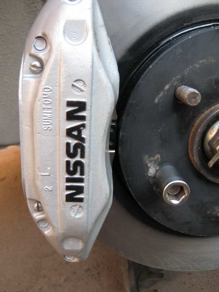

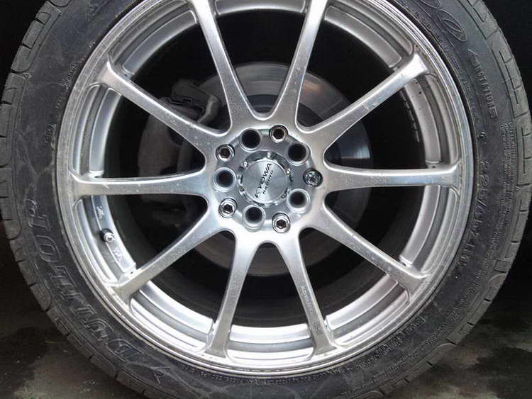

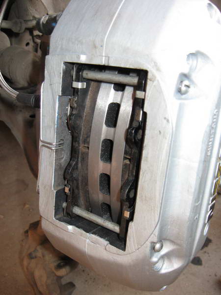

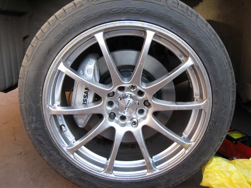

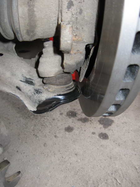

Все описанные тут нюансы имели место быть. Рычаг действительно пришлось подточить напильником на 1-2 мм. На приложенных фотках все видно. Какие еще нюансы ... ну не очень легко открутился старый тормозной шланг, первые 3-4 оборота давались очень тяжело, дальше пошло почти от руки. Также был применен метод молотка и отвертки, чтобы отогнуть защиту в тех местах, где она касалась нового диска. Сейчас расстояние от защиты до диска 4-5 мм. Все крутится как со старым суппортом и ничего не задевает.
Прокачал один контур - правое заднее, переднее левое. Завтра продолжение банкета, и тест-драйв с описанием ощущений.
Ну и, все расскажут фотки:
