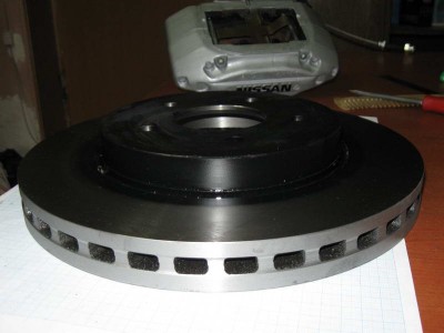

- ROSS_ShturMaN
 - Сообщения: 250
 - Откуда: Одесса
Re: Тюнинг тормозов на а33
точили очень долго(боялись за ребра видимо как раз)
резец взяли, если сверху на станок смотреть то треугольный(в плане вид сверху), поэтому за каждый оборот снимал очень мало метала по ширине
по моему подобные резцы применяются для черновой обработки заготовок
3 мм по радиусу снимали где то за 5 проходов- практически царапали
перегородки сняли чуть чуть - только у краев, середину не пришлось трогать

За диск взяли всего 500 руб. Все сделали за 45 минут. Находятся, кстати, недалеко от клубного сервиса. Теперь жду субботы, ибо все готово, есть даже тормозуха. Еще вопрос. Существует ли на максимах проблема с откручиванием тормозного шланга от трубки? Или все должно быть хорошо?

Красота, правильно я понял что без переходников ?DAKalimov писал(а):Да откуда ж я знаюПозвонил, спросил, делают ли, была ли практика - сказали, что была. Когда приехал понял, что практика действительно есть, туча затюненых тачек стоит с не стоковыми тормозами. Для меня это выглядело так - унесли в цех, принесли в виде как на фотке. Вроде сделали хорошо. Под скрипунцы около 2 мм остается, думаю, достаточно.
Сколько диск в итоге в диаметре ?
+напиши для следующих покалений код диска и код суппортов
мне думается, если делать в процессе фото + описание, а за тем выложить отдельной темой на форуме, то следующее поколение будет в двойне благодарно, да и нынешнее скажет спасибо.Godn писал(а):Сколько диск в итоге в диаметре ?+напиши для следующих поколений код диска и код суппортов
