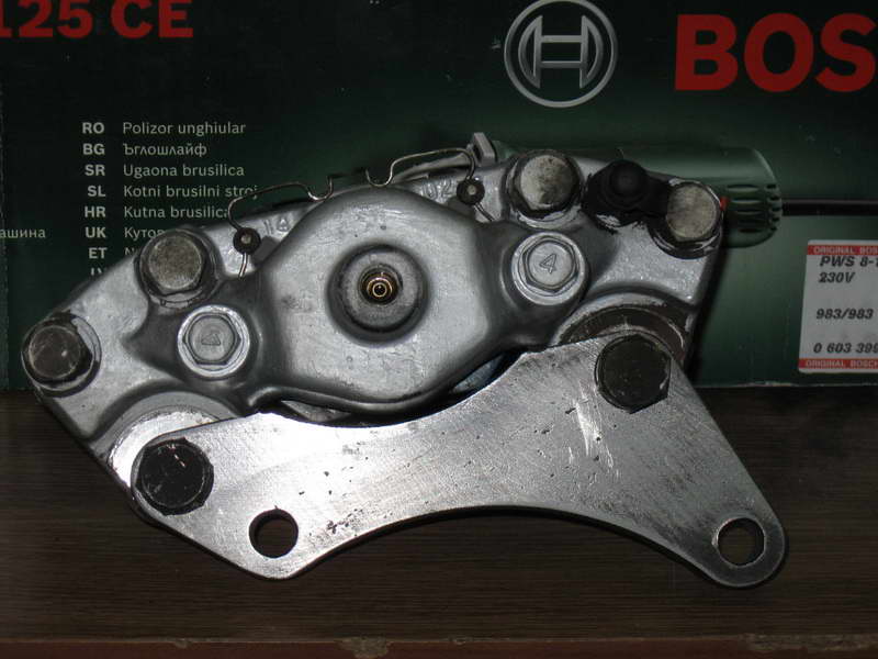

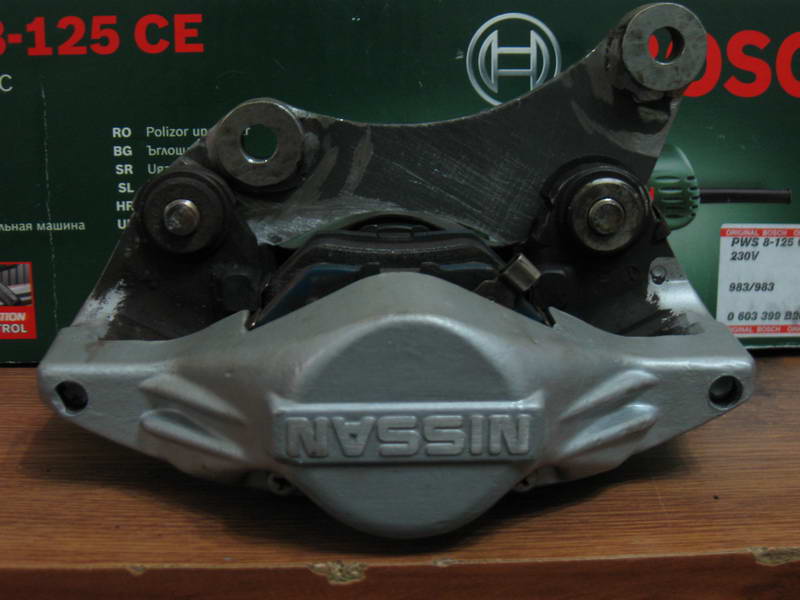

Та, которой красил я на отлип сохнет 2-3 часа, полное высыхание по инструкции 24 часа. Т.е. до момента, пока нельзя ездить. А так если красить суппорта перед установкой, лучше подольше подержать. Покраска становится полностью высохшей - т.е. ломкой после 3-4 дней.esl писал(а):Сколько краска сохнет?

В направляющие суппортов.ArtemB писал(а):ремкомплект мне приехал, там смазочка розовая, куда её подскажите)

Шпилек хватает, но в соседней теме я раскрыл, что это не вариант, т.к. на ступице есть конус для центровки диска тормозного, и при установке проставки может получиться несостыковка, посему либо вытачивать проставки с учетом центровочного конуса, либо точить 1-1.5 мм с рычага.esl писал(а):to DAKalimov

Ну, рулик прав, только не совсем правильно назвал - направляющие колодок.ArtemB писал(а): направляющие суппортов эт где ?)))
- ArtemB
- Сообщения: 580
- Автомобиль: Maxima a32
- Откуда: Пермь
Re: Тюнинг тормозов на а33
то есть это "перекладинки" на которых висят колодки и пластины?DAKalimov писал(а):Ну, рулик прав, только не совсем правильно назвал - направляющие колодок.ArtemB писал(а): направляющие суппортов эт где ?)))
- DAKalimov
- Сообщения: 3166
ArtemB писал(а): то есть это "перекладинки" на которых висят колодки и пластины?
Ну да, больше в скаевских тормозах смазывать нечего. Еще нужно торцы поршней промазать, чтобы не прикипали к колодкам.

Размеры: Диаметр 297 мм, толщина 18мм; родные имеют следующие размеры: 278 в диаметре и 9 мм толщиной.
Кстати, может еще кому будет интересно:
Площадь рабочей колодки Skyline 21 кв.см, площадь колодки макса штатной 29 кв.см. Но прижимная сила суппорта за счет в два раза большей площади поршня, больше тоже в два раза. Плюс больше радиус приложения тормозного усилия. Поэтому можно вполне ожидать увеличения тормозного усилия на задней оси до 1/3 от штатного даже с учетом того, что у более тяжелого диска больше момент инерции и он менее охотно останавливается.
