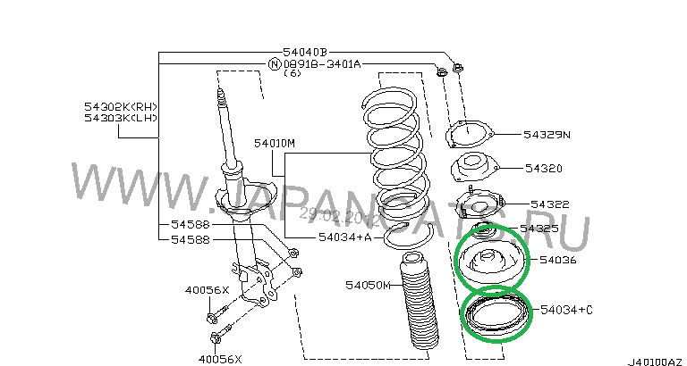

Возникла необходимость поменять опоры передних стоек. Сами стойки меняли позапрошлым летом. Помню, что резинки, которые я обвел на рисунке, были надорванные. Состояние на сейчас до разбора определить не представляется возможным. Стоит ли вместе с опорами заказать сразу и резинки? Цена 4 резинок 90$.
Re: Замена опор передних и задних стоек
Kotor писал(а):..Стоит ли вместе с опорами заказать сразу и резинки? Цена 4 резинок 90$.
напиши какие резинки их номер, собственно если их менял с амортизатором стойки, то наверное ещё живые
Kotor
Сообщения: 133
Зарегистрирован: 23 июл 2009 04:09
Автомобиль: Infiniti i35, 2002, 3.5 л.
Сообщение Kotor »
Их номера:
54036-2Y000
54034-AG001
Я их не менял вместе со стойками. Просто в данный момент 90$ для меня деньги и опоры есть в наличии, а резинки заказывать и ждать 2-3 недели, и всё это время ездить с разбитыми опорами. Просто не знаю, насколько критичную роль эти резинки выполняют. Без них может там опоры разбиваются или ещё что-нибудь.
Подумал, наверное, буду брать.
Тах, подскажите, беру опору в сборе (54320-AU701). Правильно понимаю, что опорный подшипник в том числе? Помимо опоры в сборе и указанных резинок, ещё что-нибудь меняют при замене опор?
Kotor писал(а):54036-2Y000
это пыльник, собственно роль защиты играет, должен быть целый, силиконом обработай и дальше будет служить
Kotor писал(а):54034-AG001
а вот в эту резинку, упирается пружина, она может быть покоцана, можно конечно шлангом заменить, но её стоит заказать, хотя не видя её однозначно не скажешь,
пыльник (Отбойник переднего моста в сборе) должен быть целым, оберегает шток

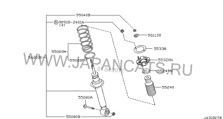

Спасибо за помощь. Только вчера удалось заменить. Менял на СТО. Взяли 4 000 тенге (800 рублей) за обе опоры. Хруст пропал. Но увидел, что задние амортизаторы потекли. Помимо самих амортизаторов, что надо приобрести? Пыльники нормальные. Коды запчастей с картинки (сверху вниз):
56113-4U000
55338-2Y000
55320-2Y001
55248-2Y000
55240-2Y000

собираюсь менять задние стойки. А33. Видимо, самостоятельно.
Тоже вопрос в том, что покупать для замены, помимо самих стоек. На рисунке не показаны две важные (вроде как) втулки. Похоже, они входят в комплект опоры амортизатора?
Nissan Cefiro EximoG A33, 2 л., 160 л.с.
Toyota Carina AT212, 1,5 Ti
Volvo V70 iii 2007 2.5T 200 л.с.
Ivanov-PV писал(а):... входят в комплект опоры амортизатора?
да резиновые втулки 2 шт,(на каждом амортизаторе) и пыльник, надо купить, будет идеально если и пружины заменить
