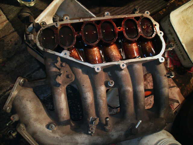

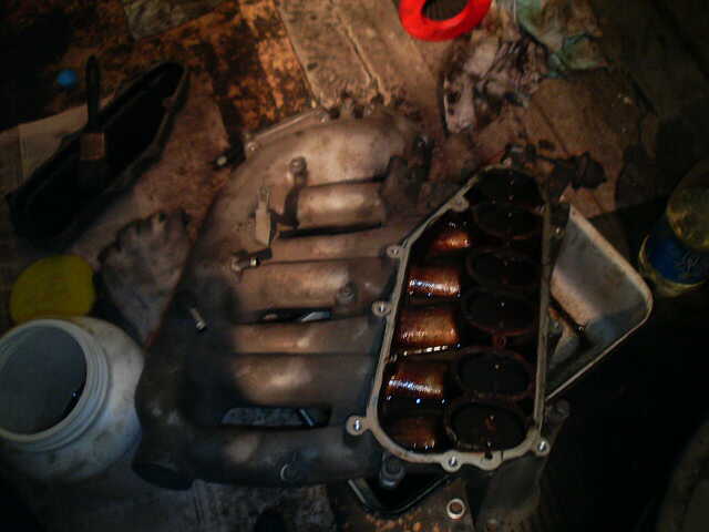

Кто скажет что это и зачем нужно!?
- CrazyJapanCar
- Сообщения: 1485
- Автомобиль: Maxima A32
- Откуда: Люберцы
- Юрич
- Сообщения: 1302
Re: Кто скажет что это и зачем нужно!?
- CrazyJapanCar
- Сообщения: 1485
- Откуда: Люберцы
Смутно вспоминаю!Юрич писал(а):С помощью этих заслонок изменяется длина впускного коллектора (я тебе по телефону об этом рассказывал)

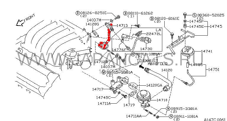

На схеме выделил красным трубку - она внутри в масле! - нормально это? Работает вообще EGR, как определить???
Есть ли смысл поставить впускной коллектор от араба? Но тогда получается надо "выкидывать" EGR?!
- Анатолий Васильев
- Сообщения: 6500
- CrazyJapanCar
- Сообщения: 1485
- Откуда: Люберцы
Теорию в студию!Анатолий Васильев писал(а):парни! зачем Вам знать про резонанс, облегчение всасывания, динамические характеристики и т.д.....так надо! Ипонские инженеры делали это чисто экспериментально, хотя четкая теория по этому поводу конечно же есть!.
а то придётся искать изобретателя этой машины, чтобы набить могду, за ободранные руки, потраченное время и т.д. Т.к. половину придуманного я никак понять не могу, не могу понять этого "извращения", которое попадается в максиме на каждом шагу!
