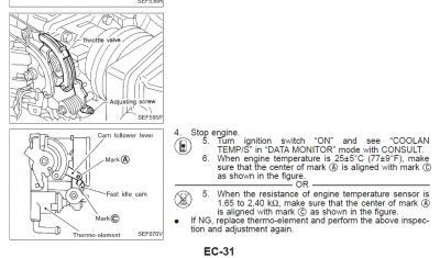

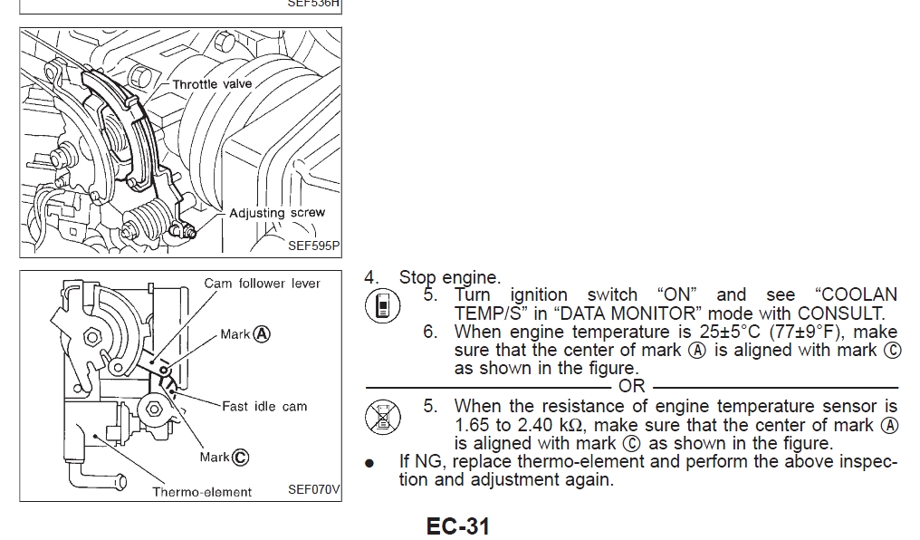

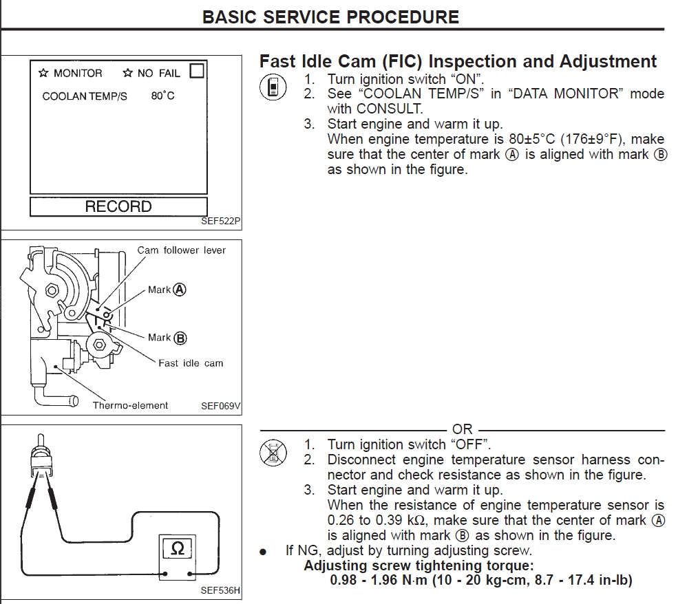

за обороты прогрева отвечает клапан прогревочных оборотов, fast idle, это термо злемент, который приоткрывает заслонку ДЗ при холодной ОЖ. по мере прогрева он уменьшает давление на открытие и заслонка закрывается до минимального значения. Чистка блока дроссельной заслонкиАндрей32rus писал(а):... на прогрев очные обороты не выходит...
всё это работает правильно, если нет подсоса воздуха и ДЗ и КХХ настроены. ДПДЗ так же должен быть настроен, форсунки и давление в рейке норма
начинать стоит с замены расходников, далее проверить давление в рейке
- при чуть нажатой педали газа, как заводится машина
