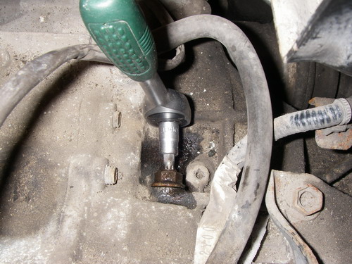

1) Пока был снят стартер подрегулировал тормозную ленту. Шпилька законтрена гайкой и расположена под стартером, так что без снятия стартера врядтли получится нормально ее подрегулировать. Открутил стопорную гайку, а потом звездочкой TORX закрутил шпильку до упора не прилагая каких либо особых усилий, потом ослабил на 2.7 оборота. В закрученном состоянии шпилька едва скрывается в гайке, так что откручивать контр гайку совсем - нет смысла. В открученном на 2.7 оборота шпилька равна приблизительно по высоте двум гайкам.
см. рисунок.

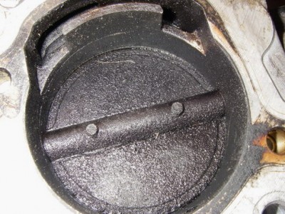

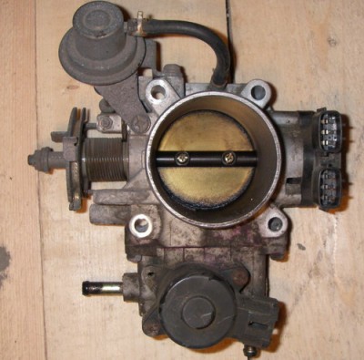

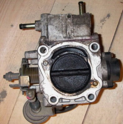

2) Почистил дроссельную заслонку с КХХ. Столько сажи я еще не видел! См. рисунок. Для очистки от сажи дроссельной заслонки пытался было использовать "очиститель карбюратора" - но не тут то было. Сажа поддалась только отвертке. Против лома нет приема! Сажа отошла слоями как графит! Важный ньюанс очищать надо не только плоскость заслонки но и РЕБРА заслонки, так как в закрытом состоянии заслонка не должна на 100% перекрывать канал, а на просвет должна оставаться щель толщиной чуть меньше человеческого волоса. У меня этого просвета естесственно не было! Соответственно пневмо клапан мог не приоткрывать заслонку из-за ее подклинивания в саже. Трогать регулировочный винт кот. регулирует этот зазор не советую - ни к чему.

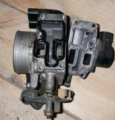

Далее я перешел к КХХ и шаговому электро двигателю. Пресловутая прокладка ценой в 2$ уже давно давала течь, но видимо не сильную, так как мотор еще был целым. Вовремя видимо у меня сломался стартер - иначе я бы рано или поздно сжег бы компьютер. Слой сажи в КХХ достигал местами 2мм!!!! Но сажа была рыхлой и поддалась простой тряпочке (безворсовой) смоченной в бензине.
Далее пришел черед собирать узел, но у меня не было оригинальной прокладки за 2$. Я нанес черный герметик ARDO так что бы получилась прокладка высотой приблизительно 2мм. (см. рис.) Подождал пока прокладка полимеризуется 12 часов и собрал узел.
