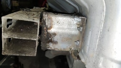

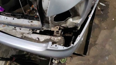

Купил себе такой с разборки. Попробовали поставить - не лезет ну никак. Судя по партнамберам усилители бампера одинакового размера и на ранних цефирах (где были короткие бампера), и на европейках. На форумах тоже пишут, что и железо одинаковое, и бампера взаимозаменяемые. Но не лезет ведь! Упирается в усилитель и не достает до креплений на кузове. Может, кто в курсе, в чем может быть причина?

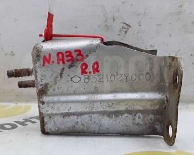

Была такая мысль... Но это точно так? Потому что чисто визуально разницы не заметно. Вот правый башмак с каталожным номером, которые шли с 98 года, а вот мой:Stasmaxima писал(а):Кронштейны усилителя короче должны быть.
