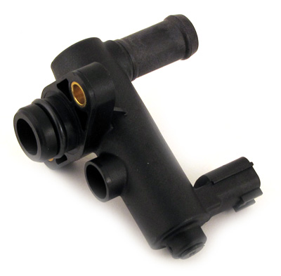

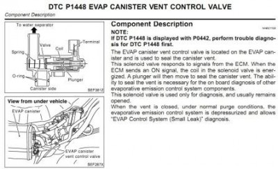

У меня горел. Ошибки однозначно указывали на проблемы с системой EVAP: 0455, 1448. При осмотре обнаружилось, что датчик EVAP разломан пополам. На замену взял на разборке от Maxim'ы. После установки чек перестал вылезать постоянно и зажигается только при определенных условиях (закономерность такая - на выезде из города длинная прямая - 5 км., скорость ограничена 60 км/ч, в конце прямой загорается чек).
Egor 789 писал(а):Оставалось проверить систему улавливания топливных паров EVAP. Основные компоненты этой системы это сам клапан EVAP и абсорбер. В мануале проверка абсорбера заключается в продувке через штуцеры воздуха, для того чтобы убедиться что он не забит. Также на крышке абсорбера установлен обратный клапан, который позволят топливным испарениям только выходить из бака. А проверка самого клапана заключается в том, что он должен продувался при подаче на него 12В и быть герметичным при отсутствии питания. Все эти проверки система выдержала
Я этот клапан у себя проверял. Открывается и закрывается, как написано в мануале.
Egor 789 писал(а):...снял вакуумный шланг между клапаном EVAP и абсорбером
О каком шланге речь? Между клапаном и абсорбером, насколько помню шлангов нет. Сам клапан втыкается в канистру абсорбера (см. картинку). Можно поподробнее?

Он? 14935-5M003, 14935-5M00A
Мы же говорим про EVAP CANISTER VENT CONTROL VALVE?

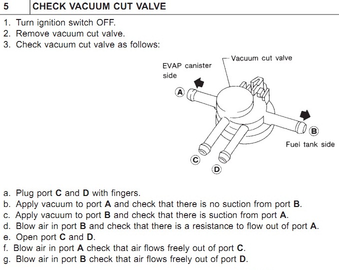

Egor 789 писал(а):Еще обязательно проверь обратный клапан на абсорбере, он должен пропускать топливные пары только в одну сторону от бака
Это что такое? На абсорбере вроде у меня нет каких либо клапанов. Это просто коробка. Если речь про VACUUM CUT VALVE (см. картинку), то я его работу проверил. Работает, как описано в мануале.
Egor 789 писал(а):Проверь герметичность всех вакуумных шлангов. Если и это в порядке, то у тебя просто где-то подсос воздуха, который система воспринимает как неисправность EVAP.
Герметичность шлангов до которых добрался - проверил. Вроде нормально. Про подсос воздуха интересная идея, тем более, что обороты на холостом плавают (по стрелке немного видно), буду искать. Только где ж его искать-то?
VACUUM CUT VALVE
VACUUM CUT VALVE

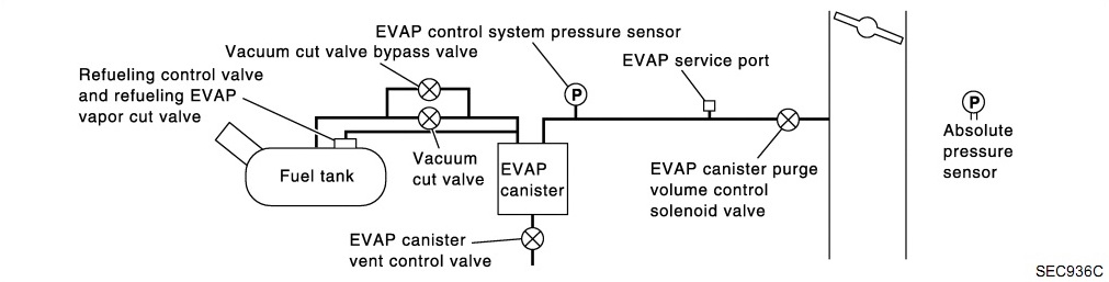

Судя по картинке, на твоем i35 система EVAP намного интересней, чем я предполагал. Для того чтобы быстрей разобраться в твоей проблеме, тебе нужно найти все элементы системы и нарисовать принципиальную схему. Выложи ее и подумаем вместе, но это можно после того как проверишь клапан.
А подсос воздуха лучше искать с помощью карбоклинера и obd адаптера. Если адаптера нет, то можно воспользоваться мультиметром . Для этого один вывод мультиметра подключи к сигнальному проводу одного из передних лямбда, второй на массу. Затем на работающем двигателе ты будешь наблюдать переключения лямбды в диапазоне от 0 до 1В (в случае исправности самого кислородного датчика) . Карбоклинером заливай все подозрительные места вакуумных магистралей, не забудь про стык впускного коллектора с блоком ДВС и зону клапана EGR. Наличие подсоса ты увидишь на мультиметре, где показания будут стремиться к 1В, т.е перекрывая место подсоса мы богатим смесь. Удачи
Kotor
Сообщения: 133
Зарегистрирован: 23 июл 2009 04:09
Автомобиль: Infiniti i35, 2002, 3.5 л.
Re: Как я восстановил клапан EVAP Nissan Maxima A33
Сообщение Kotor »
Egor 789 писал(а):Судя по картинке, на твоем i35 система EVAP намного интересней, чем я предполагал. Для того чтобы быстрей разобраться в твоей проблеме, тебе нужно найти все элементы системы и нарисовать принципиальную схему. Выложи ее и подумаем вместе, но это можно после того как проверишь клапан.
Все уже нарисовано до меня!

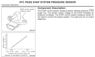

На схеме видно, что на твоей системе установлен датчик разрежения evap control system pressure sensor , именно он указывает что в трубопроводе evap неправильный вакуум, что и приводит к появлению ошибки. Я сначала невнимательно посмотрел на устройство клапана который ты заменил EVAP CANISTER VENT CONTROL VALVE. В разрезе хорошо видно, что его возвратная пружина установлена так что клапан нормально открыт, а при подаче напряжения закрыт. Ему самое место не между впускным коллектором и абсорбером, а между абсорбером и атмосферой. Т.е. когда автомобиль заглушен пары бензина из бака поступают в абсорбер, а затем в атмосферу через этот "нормально" открытый клапан. А когда двигатель работает этот клапан закрывается и отсекает абсорбер от атмосферы. Статья которую я написал касалась другого клапана, у тебя на схеме он называется evap canister purge volume control solenoid valve проверь его по моей методике. Также надо иметь ввиду, что клапан который ты заменил т.к. был сломан мог вызвать короткое замыкание и спалить полевой транзистор, но это тоже решается.
Kotor
Сообщения: 133
Сообщение Kotor »
Спасибо за проявленный интерес и участие в решении моей проблемы!!!
Egor 789 писал(а):На схеме видно, что на твоей системе установлен датчик разрежения evap control system pressure sensor , именно он указывает что в трубопроводе evap неправильный вакуум, что и приводит к появлению ошибки.
Evap control system pressure sensor выглядит у меня так (см. картинку).

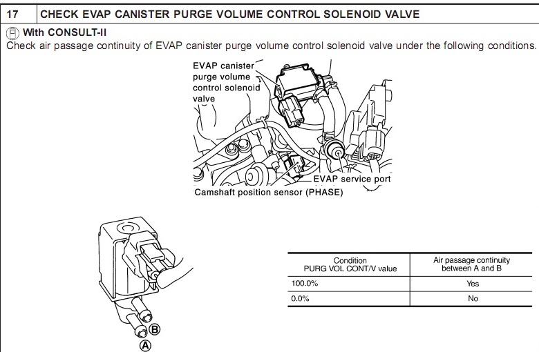

Egor 789 писал(а):Статья которую я написал касалась другого клапана, у тебя на схеме он называется evap canister purge volume control solenoid valve проверь его по моей методике. Также надо иметь ввиду, что клапан который ты заменил т.к. был сломан мог вызвать короткое замыкание и спалить полевой транзистор, но это тоже решается.
Evap canister purge volume control solenoid valve выглядит у меня так (см. картинку).
Я проверю на выходных работу Evap canister purge volume control solenoid valve и отпишусь здесь.
