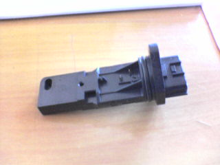

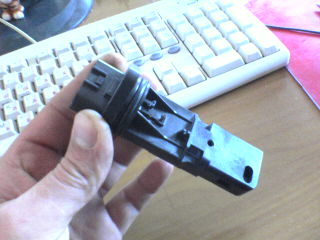

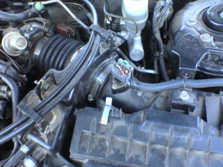

кароче такая хреновина решил снять показания с маф
по мануалу у меня там целая колобаха должна быть
а по жизни вот
и неодного номера на нем нет
подскажите кто знает его номер
и как проверить пораметры этого мафа

Вот твой номер 22680-AD201 это в сборе с корпусом,а это без корпуса (то,что ты достал) 22680-AD210 или с новым номером 22680-AD21A.
Re: что за маф ?
ничего особенного в твоем МАФе нет на А33 все такие, на А32 другие, и цена у твоего раз в пять меньше А32.
