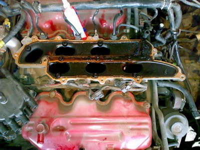

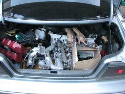

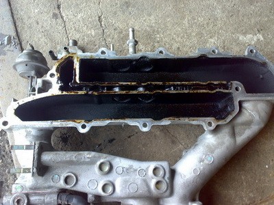

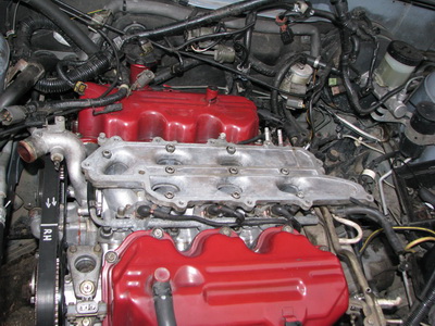

МАМА-МИЯ, вот это расчлененкаJonyk писал(а):Если мыть разбирая, то можно промыть не только форсунки но и все остальное.

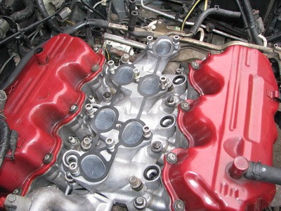

Re: промывка инжектора

А вот это уже красотаGamlet писал(а):Вот расчлененка!После промывки должно получиться так:
