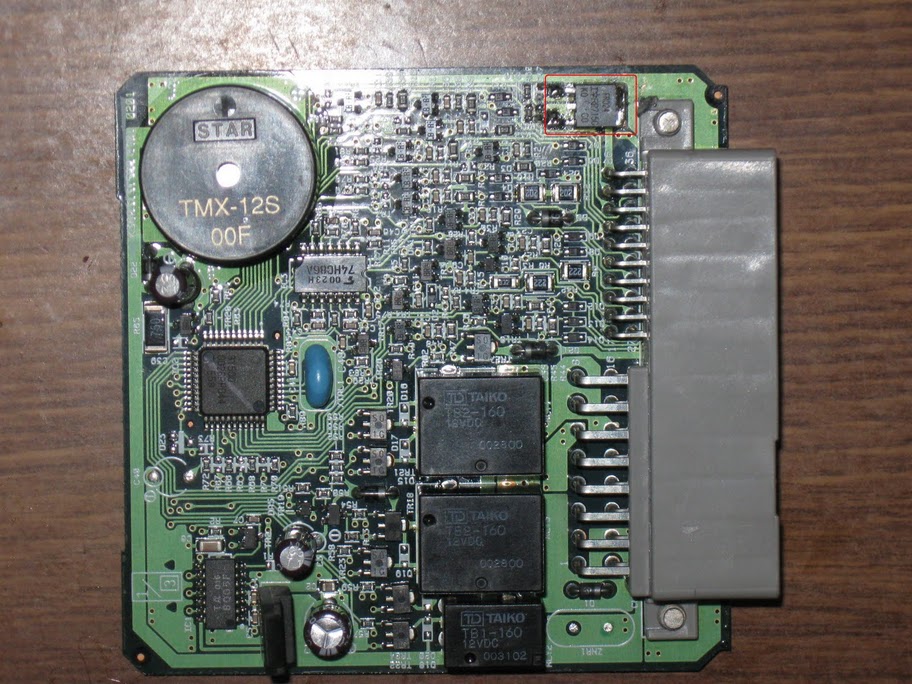

Re: Проблема с салонным светом
Попался на такую же проблему. Цена решения вопроса по запчастям - 8.5 рублей. И паяльник. Сгорает mosfet, который управляет салонным светом. Точно такой не нашел, нашел спеку на транзистор, и подобрал из тех, которые есть в наличии.
Идеально подошел полевой транзистор IRFR024PBF
http://www.voltmaster.ru/cgi-bin/qwery. ... &group=204
Впаял, все заработало как и до замыкания. Фотку платы и транзистора на ней скину вечером.
з.ы. как и обещал фото (красным квадратом выделен виновник торжества):
оригинал фото https://lh3.googleusercontent.com/-Nyst ... 12/TCU.JPG
