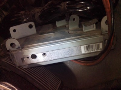

Может кому пригодится. В европейках на ЭБУ действительно нет никакого переключателя. На выходных разбирал свой, сфоткал: Место под селектор заклеено прозрачной пленкой, явно заводского происхождения.allert писал(а):сдается мне - нету там у тебя никакого переключателя. только прибором!tamagod писал(а):просто я думал что при неполадках датчиков, или в цепях, или в моторе, он должен гореть. пишет же народ что у них Чек горит. или он только для самодиагностики нужен, коды считывать? в режиме эксплуатации я думаю он тоже должен загораться при неполадках
кстати да, скрепкой не работает, поэтому я и начал по форумам рыскать, оказывается на моей модели и не будет работать. а блок ЭБУ чото искал вроде чо то нашел под центральной консолью, но не смог найти переключатель. но это опять же до форума. на форуме видел фотки, на выходных попробую
так чек загорается при включении зажигания- лампочка цела?
Вопрос к спецам, если чек загорается и тухнет при включении зажигания. ЭБУ жив? Просто у меня в городе никто не делает диагностику через consult-2.
Re: Самодиагностика
Не просто жив, а не индицирует постоянные ошибки, то есть по важным параметрам - исправен. хотя есть и неиндицируемые ошибки, например ДД, которые можно считать только прибором.. а заменить консалт можно всяким китайскими адаптерами под usb...4dmax писал(а):
