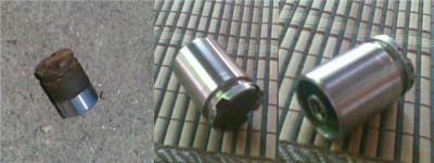

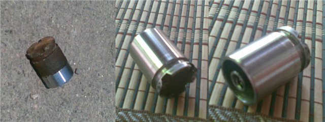

Если не затруднит, опиши процедуруNAZAR писал(а):Я тут на днях разрабатывал поршни задних суппортов, заметно стало лучше после разработки механической, поршни стали легко вкручиваться

Полностью суппорт разбирал и заменил рем комплект?NAZAR писал(а):Я тут на днях разрабатывал поршни задних суппортов, заметно стало лучше после разработки механической, поршни стали легко вкручиваться

с зеркалом поршня что делал?

"Поверхность скольжения имеет гальваническое покрытие. Не шлифуйте поверхность скольжения наждачной бумагой, даже в том случае, если на поверхности имеется ржавчина или посторонние частицы" (цитата из мануала)ВИТАЛИЙ 033 писал(а):с зеркалом поршня что делал?

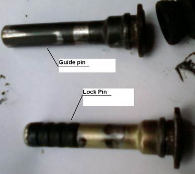

sergey130306 писал(а):Кто ЗНАЕТ, как работает Lock Pin? в чем смысл манжетки (bush) на нем?
при недавнем ремонте и обратной сборке поменял пальцы местами - разницу услышал,суппорт "загудел".
Думаю что там большая вибрация(мелкая) которую необходимо "гасить".

У меня выработка на поршнях. Ставить не стал его (потечет рано или поздно), так что буду новые поршня заказыватьВИТАЛИЙ 033 писал(а):VREMYA LETIT
