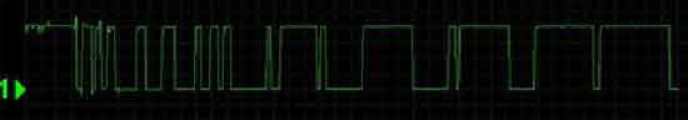

Замена датчика не решает проблемы. Импульс имеется, а запуска не происходит.Проблема лежит глубже. Этот "трабл" не раз обсуждался на нашем форуме, я просто повторю то, что уже писалось и добавлю из своего опыта. Вся проблема заключается в «неровной работе стартера», «просадке» напряжения, разбитые втулки или изогнутый маховик, налипание частиц металла к датчику. Это приводит к тому, что начальный импульс датчика коленвала становится неправильным

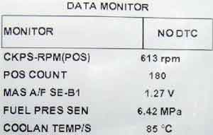

Регистрировать данную проблему можно, наблюдая за параметром POS COUNT в "дате" сканера его значение должно быть 180 Можно просматривать импульс с датчика коленвала

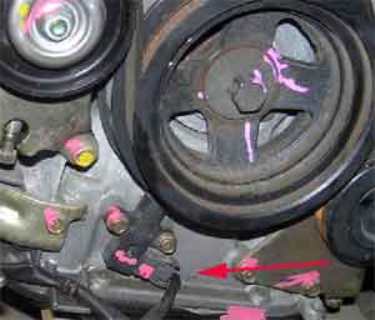

Проблема просмотра импульса в доступе к датчику. Импульс можно снять непосредственно на датчике либо на блоке управления

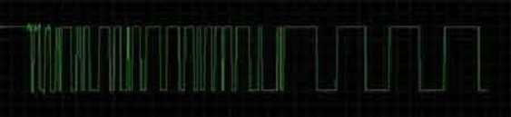

Чем меньше участок с «грязным» импульсом, тем быстрее произойдет запуск

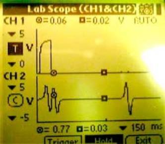

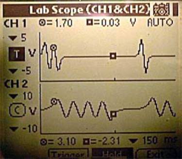

Отсутствие сигнала с датчика коленвала (переднего) также нарушает процесс синхронизации. При отсутствии этого сигнала двигатель все же запускается, но с трудом (долгое вращение стартера) Правильный сигнал

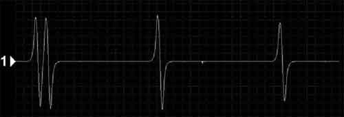

Одна интересная деталь - ВМТ это всегда REF двойной импульс , PHASE 3 импульса - 1 цилиндр, 4 импульса - 4 цилиндр
Так можно проверить метки цепи не снимая крышки на двухканальном осциллографе. Так как датчики индуктивные, то можно вообще зажигание не включать (со снятыми коллекторами ) просто подав "+" на стартер.

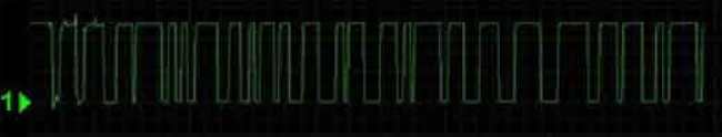

Синхронизация_ REF двойной импульс и PHASE 4 импульса - 4 цилиндр.
Синхронизация ВМТ и катушки 1 цилиндра
IGN - это положение импульса на катушку 1 го цилиндра и REF

Хмм.. забавные диаграммы с заднего датчика - если он пассивный, как утверждается, то откуда бы вообще этот дребезг в начальной фазе прокрутки? Нет идей?

Кто поскажет датчик коленвала тот который со стороны шкивов ремней можно смело снимать?масло не побежит?тот что где маховик понятно,там то в корзине нет масла,а вот с другой стороны????

pmiki13 писал(а):Кто поскажет датчик коленвала тот который со стороны шкивов ремней можно смело снимать?масло не побежит?тот что где маховик понятно,там то в корзине нет масла,а вот с другой стороны????
Отвечаю сам,не стал стирать сообщение может кому надо будет прочитают.
Нет масло не бежит снимать можно ,но как я понял он почти не загрязняется,тот что со стороны маховика был весь в стружке ,а сто стороны шкифов чистый.
