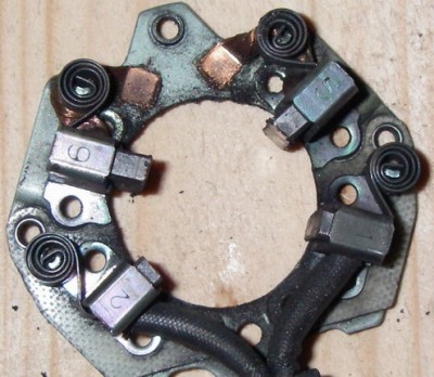

втягивующее (бендикс) это точно проверь его сначал путем отвинчивания от стартера на аккумуляторе!когда машину завожу начинает моторчик гудеть какой-то,и всё
лучше бендикс на крайняк купи оригинальный, а в стартере, раз на то уж пошло, поменяй щетки.П.П.С. кто-нибудь ставил не оригинальный стартер? Как он?

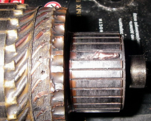

90% что стартер (как и у меня случай) и 10% что контактная группа. У нас на ниссане стоит стартер с планетарным редуктором. это на жигах бендикс и втягивающее реле в первую очередь ломаются, а тут как раз наоборот скорее всего двигатель или механика тяговой подвижной шестеренки. Конструкция стартеров разная....так что опыт обслуживания жигулей и грузовиков не подходит в принципе.vitok писал(а):уменя так проблема как поварачиваешь ключь несразу схватывает или стартер или контактная група,?
