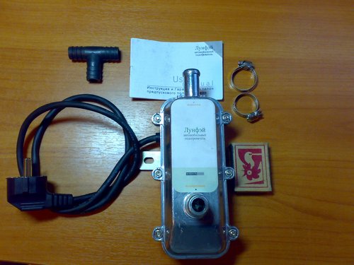

Думаю хорошая альтернатива дорогим подогревателям. Купил за 1490руб.+доставка=1900.

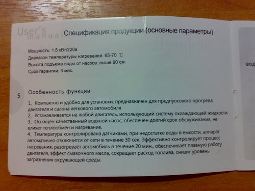

Греет до 60
остывает до 40

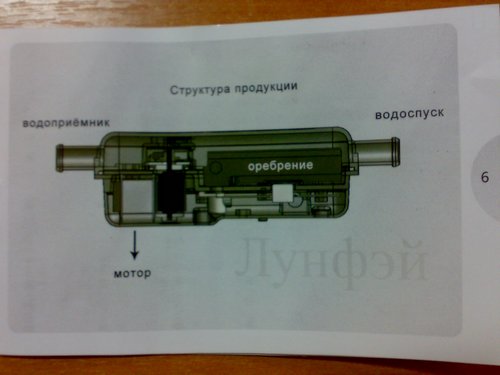

помпа гоняет жидкость постоянно, отключается только тэн.
