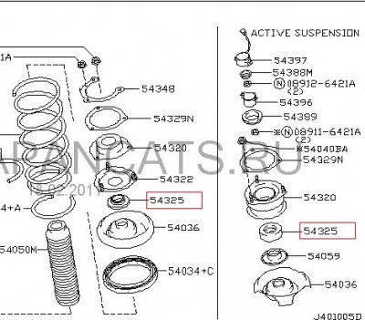

если у тебя активная подвеска, то подшипник, стоит, тот что на нижнем рисунке в твоем топике, а если простая, то и подшипник из пластмассыJlob писал(а):... интересно а он у меня там есть вообще сейчас - или они тупо забыли его поставить?..

Народ, всем огромное спасибо за советы! Стуков больше нет, машину не ведёт! Прав оказался уважаемый DAKalimov - outside сторона верхней чаши пружины была направлена не в ту сторону (насколько я могу об этом судить). Опорные подшипники тоже поменял. Доволен так, что писаю кипятком.
