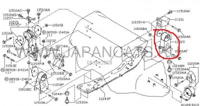

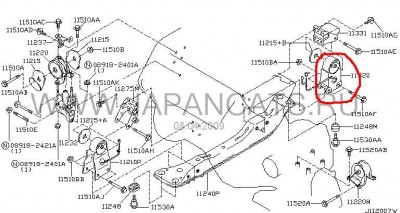

умерла опора задняя!! посмотрл на EXISTE на 33ю только с датчиком, а на 32 без! у меня все подушки без датчиков (qx-33, 2.0, ркпп, 2001г.в)! получается можно поставить от 32ой(она в 2а раза дешевле ) вроде так они похожие???
а ты пробовал на не снятой опоре номер разглядеть? пока она ещё придёт таких вещей как правило в наличии нет! а снимать-ставить туда-обратно не очень бы хотелось!!!!
haigora1 писал(а):а ты пробовал на не снятой опоре номер разглядеть? пока она ещё придёт таких вещей как правило в наличии нет! а снимать-ставить туда-обратно не очень бы хотелось!!!!
Стоп, опора КПП бывает тока без датчика, мож ты имеешь в виду опору, которая находится на лыже и стоит сзади?
или это опять их косяки с каталогами???? у меня все подушки без датчиков( может быть такое??) или до меня их поставили без датчиков!!!!!!! я не очень хочу её снимать, чтобы номер посмотреть, а по ходу придётся!!
haigora1 писал(а):или это опять их косяки с каталогами???? у меня все подушки без датчиков( может быть такое??) или до меня их поставили без датчиков!!!!!!! я не очень хочу её снимать, чтобы номер посмотреть, а по ходу придётся!!
Подушка КПП-одна, все остальные относятся к двигателю!
Задние подушки ДВС (ту, что ты обвёл) могут идти как с датчиком, так и без, могу тебе дать номера как подушек с датчиком, так и без, что ты хочешь конкретно?
просто в каталогах выдаёт, типа на 33 только с датчиком, а на 32 без! вот я и тупил из-за этого! ! а вообще они взаимозаменяемы от 32 и 33 (не пробовал ставить)??
