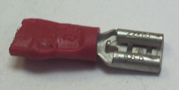

Да на любом радио или авторынке. Хотя бы такой, как на фото. Это "мама" плоская, "папы" под рукой не нашёл. Разъёмы одеваются на зачищенный провод и обжимаются. Но лучше искать не плоские, а круглые. Там "папа" такого "пулеобразного" вида. Разъёмы обжимаются приспособой, приспособа стоит рублей 300. На фото видны следы обжима.
Важно. Выход с ус.каскада обжимается "мамой". Вход по питанию - "папами". На круглых разъёмах "мамы" металлический контакт закрыт пластиковой юбкой. Смысл в том, чтобы все провода, на которых м.б. сигнал или питание, обжимались "мамами". Во избежание коротыша. Да и чтобы не попутать выход с г.у. и вход по питанию.
Вот вроде и всё...
Вот вроде и всё...
