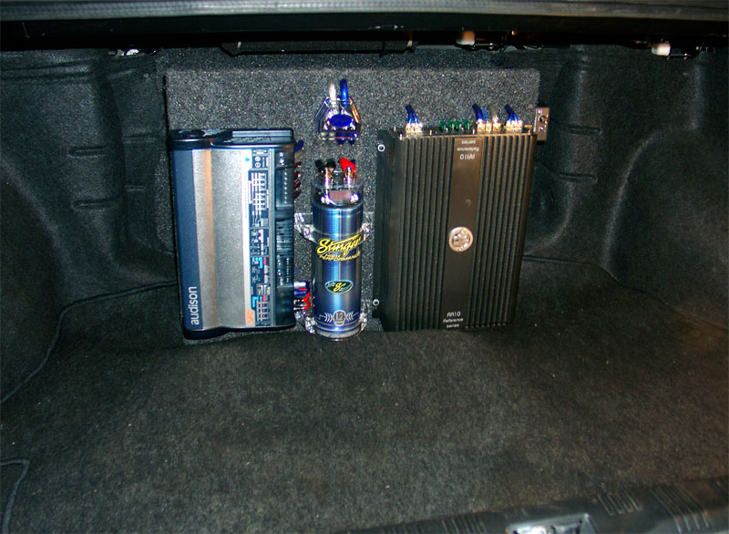

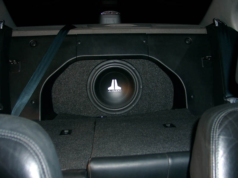

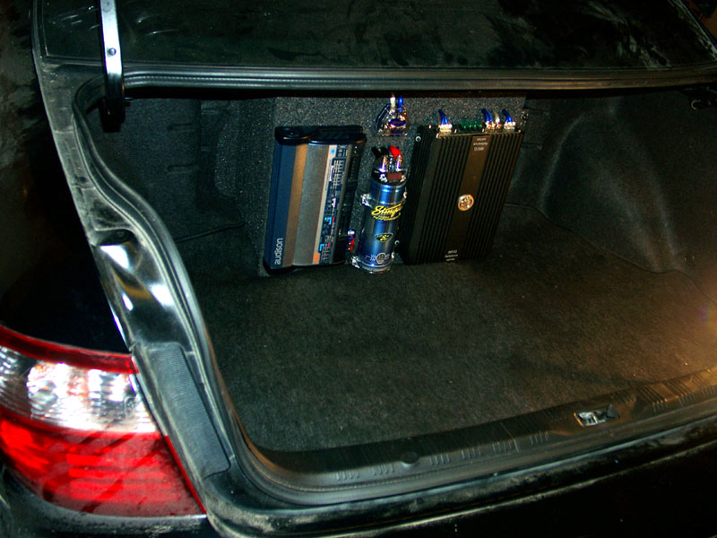

Слушай а ты своими руками сам все мастыришь???

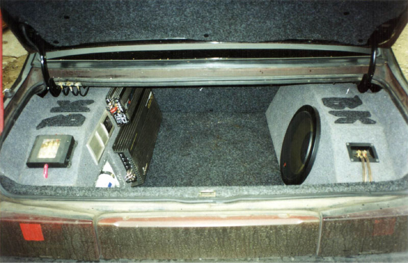

99 конечно прикольно, только в багажнике не осталось совсем места млин.

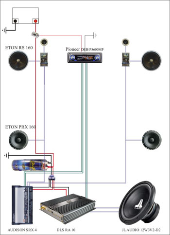

делаю сам, только часто времени нехватаетСлушай а ты своими руками сам все мастыришь???
если можно объясните пошагово (что снимать и тд.), я думаю не только мне будет интересноРазъем в двери большой, пины в нем заняты не все, в свободном месте(где не занято) разъема сверлим отверстие насквозь. Вот и дырочка
в принципе неплохой аппарат, только звук жесковат, если бы в алпайне или накамичи присутствовали такие настойки как 8600, поменял бы незадумываяськак тебе 86 пион
спереди двухкомпонентная (мидбас в дверях, твиттеры на стойках), трех компонентную систему ставить не стал - опыта не хватает правильно все сраститьно у меня вопрос... где стоят мидбасы, середина и пищалки?
в задних дверях на подзвучку коаксиалы
