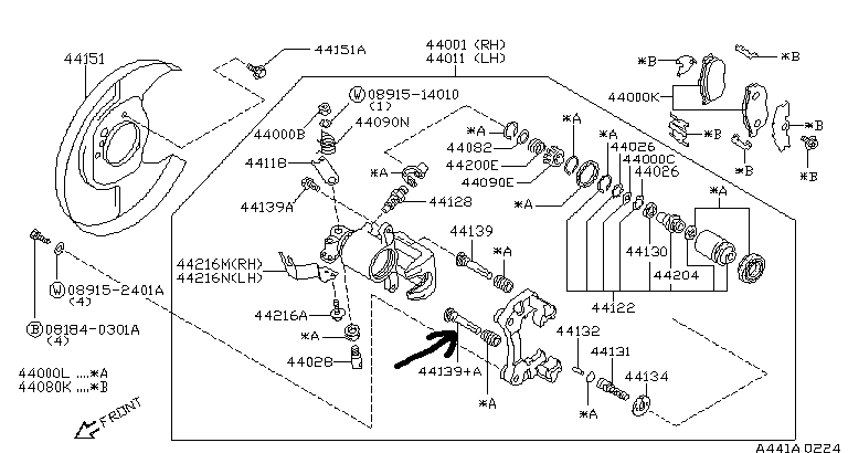

Re: Ремонт тормозного супорта
а) набей направляющие смазкой
б) поставь противоскрипный комплект, если нету или соржавел
в) не поможет - перетачивать пальцы и направляющие...
Что такое противоскрипный комплект?allert писал(а):а) набей направляющие смазкой
Re: Ремонт тормозного суппорта, Направляющие! устанение грох
жестянки вокруг колодки в скобе.
наглядно в правом верхнем углуGnatc писал(а):..Что такое противоскрипный комплект?
Это пластины предотвращающие прилипание поршня суппорта к колодке. Разве не так? Причем тут скрип?
потому что эти пластины так и называются - противоскрипный комплект.Gnatc писал(а): Причем тут скрип?
