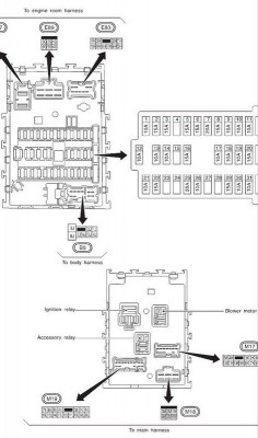

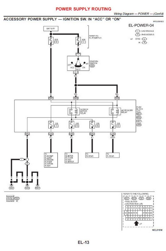

Так ладно сигналку придушу как нибуть а где на всякий случай релюшку найти?
- Сообщения: 1036
- Откуда: Иркутск
Re: После выключения зажигания продолжают работать часы и т.
Какую "релюшку" ты ищешь?
