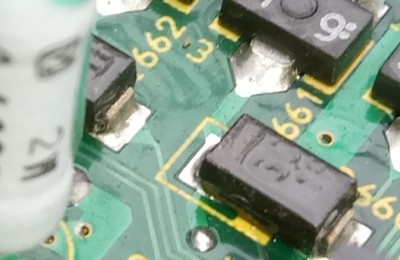

По отсутствию падения напряжения на сопротивлении(которое ты менял).Lynx_911 писал(а):Перепаяли ключ и сопротивление (подушки пока нет возможности сменить, поэтому mPA1559H не менял), теперь лампочка загорается, если её вместо датчика включить (питание на нагреватель приходит), однако ошибка всё равно появляется, в чём может быть причина? Много раз сбрасывал ошибку, а она всё равно появляется! Как мозги определяют что цепь не замкнута, хотя питание на нагреватель датчика идёт?

Но что именно это проверяет, не само же сопротивление! Замерил сегодня, после того как подогрев включается на розово-чёрном проводе напряжение колеблется от 0.7 В до 0.8 В (мерил относительно минуса), до включения нагрева там 14.1 В - 14.2 В. То есть всё это работает теперь, но мозги по прежнему считают что нет там нужного напряжения, как так?gavrilov писал(а):По отсутствию падения напряжения на сопротивлении(которое ты менял).

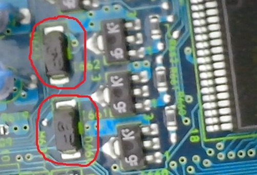

Там ещё рядом STA509A ниже есть под ключами (на моей первой фотке), может она за это отвечает и её заменить? По схеме вроде связана с ключами.

0,7-0,8В это и есть падение.
Насколько помню, далее через делитель(резистор) на проц.
Отследи по дорожкам.

Проверь диоды сам или отдай на проверку "специально обученным".
