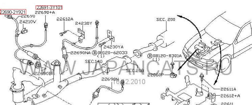

Полетел кислородный датчик, на диагностике вышла ошибка "Р0135" выходит что это "22690-2Y921" тот, который стоит с права на коллекторе (со стороны салона). А заказал "22691-3Y101" причем я объяснял на словах менеджеру что их две, мне нужна справа. Вроде понял, но сейчас посмотрев схему выходит что есть отличия. Вопрос в чем? Они взаимозаменяемые?
Как я понял выглядит вот так
Передние на А33
Nissan 22690-2Y921 Датчик кислородный правый
Nissan 22691-3Y101 Датчик кислородный левый
Передние на А33
Re: загорелся чек, А33 максима. 2002г
отличия только в длине проводов, (если родные - они идут сразу с разъемом). и то - в 33-й не уверен, это у 32-й длина разная.

разница только в проводах....
